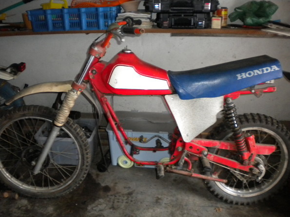

j'aimais bien la selle bleue :D

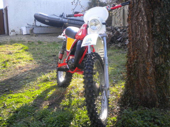

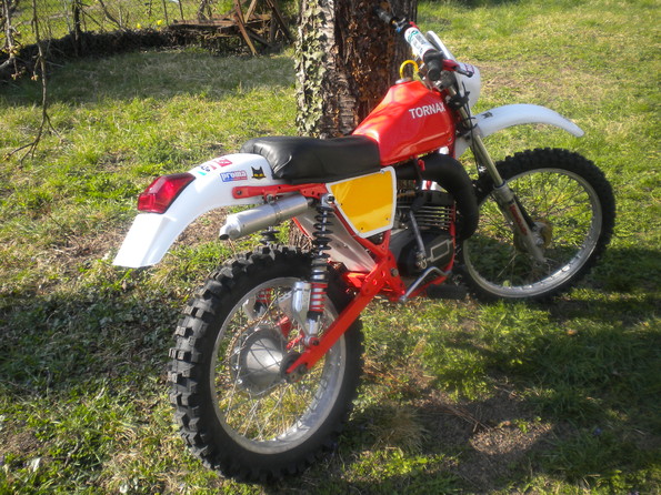

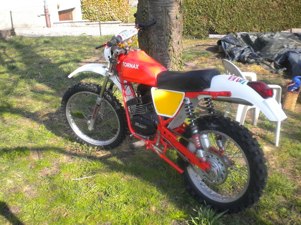

Merci les gars :bise:
Oui apparement elle est vraiment peu courante :) apparement il n'y aurait eu qu' entre 30 ou 50 exemplaires de commercialiser en Allemagne :hein:

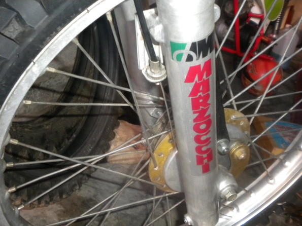

Et dire que je l'avais acheté 30€ pour recuperer les marzo :hein: en la cherchant je ne savais meme pas qu'il y avait le moteur avec ,bref au gros coup de bol :P
Pour le peu que j'ai roulé avec je trouve que le petit morini est plutot pas mal t'es pas trop obligé de la cravacher ,en sous regime elle reprend relativement vite des cours sans etre obligé de tomber une vitesse ,demultiplication 12/53,bon reste à voir sur un parcours un peu plus difficile que le verger :lol:
Au final j'suis bien content de l'avoir fait revivre :)

ah oui un grand bravo moi aussi je la trouve super chouette

Beau boulot Charly, un modèle peu courant ! :) Je trouve ta version plus sympa que celle d'origine :clin:
Comment il se comporte le Franco Morini ?

sont bien ces plaques laterales là !!!

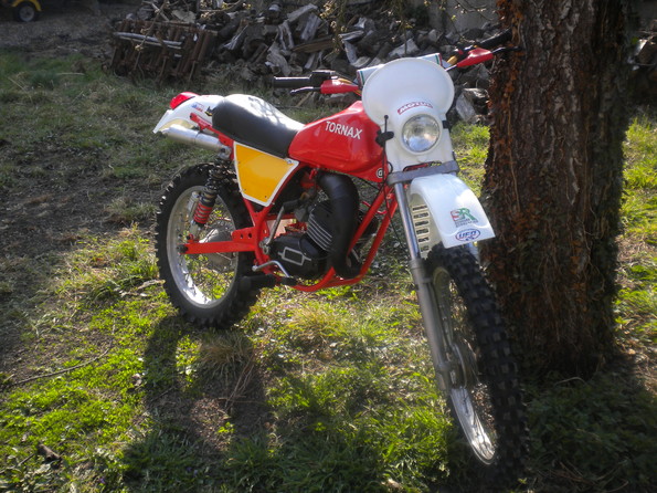

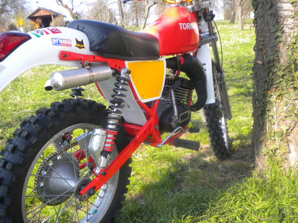

Voilà elle est pratiquement terminée :)
J' y ai monté(ou plus exactement un pote :D ) des Michelin AC10
Juste fait un petit tour ,reste à peaufiner un peu les reglages et roule ma poule ;)
Allez un petit avant aprés :rolleyes:

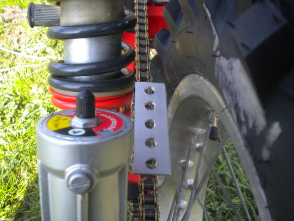

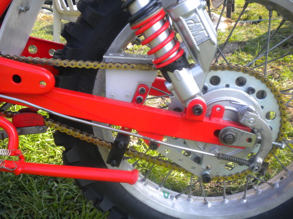

A l'arriere ça passe limite entre la chaine et le pneu :/
J'ai fait un petit guide pour éviter qu'un crampon n'attrape la chaine ,elle passe vraiment
tres pres ,le pneu est en 100 de large et chose qui n'arrange rien la couronne ,pignon et chaine en 428 :/

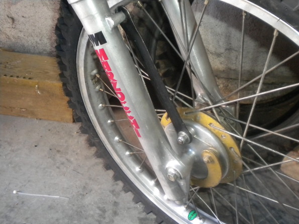

Reste à trouver une solution pour mieux bloquer la flasque de frein ,faire une patte en alu pour la vis tendeur de frein et aussi oter le dorée sur la jante :rolleyes:
Merci à tous pour votre aide ,vos conseils ,vos dons........ :bise: :)
