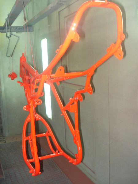

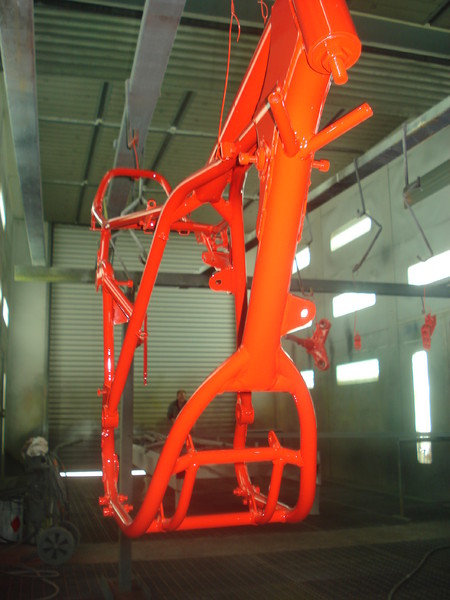

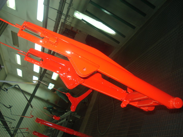

Pour l'instant je travail sur le cadre.

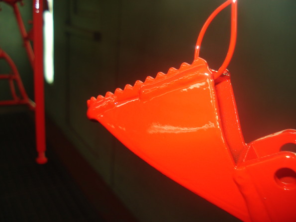

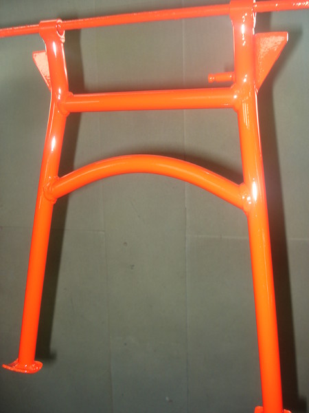

Le rouge pompier ral 3020 fait plutot orange

Mon chantier avance:
J'ai trouvé un réparateur poid lourd qui va sabler et repeindre le cadre et ces petites pieces en rouge 3020 laqué pour 200€ sauf réservoir que je ferai plus tard.
