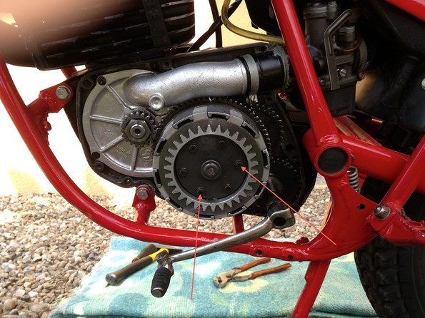

Ayé, j'ai extrait les vis cassées et remonté l'embrayage.
Du coup, j'ai remonté six vis neuves car je n'avait plus confiance dans les vielles (elles avaient cassée sans serrer bien fort..).
Le remontage sans bloque-disque n'est pas facile, pensez y si vous devez changer votre embrayage...

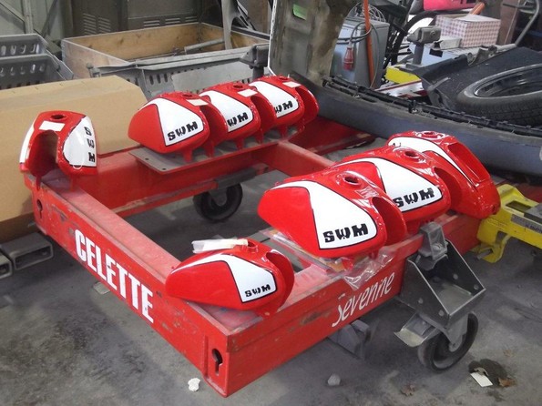

Comme j'ai cassé deux vis de plateau d'embrayage, j'ai cru que tu en proposais à la vente et comme tu mettais une photo de réservoir, j'ai tenté une petite blague...
Mais je ne rigolait pas à cause du prix de tes stickers de réservoir (c'est bien cela que tu vends 6 euros pièces ?), j'avais pas compris, désolé !! :)
JPC, qui négocie des prix sans s'en rendre compte !!!! :lol:

Cela m'a couté des sous pour faire le prototype de ces décalcomanies...
Pour les membres de ce site et surtout les swoumist....5.00 euros pièce
Soit chez Philippe ils se colleront sur le réservoir, ou chez ci dessous
http://www.ebay.it/itm/ADESIVO-NORME-RO ... 58a1ef79e9
Ils finiront sur la poubelle avec un rajout de gros mots et grosse déception
Rien n’est “Cheap” avec Philippe, mais cela sera du travail bien fait.

Euh, c'est les réservoirs que tu vends 6 euros pièces ? :lol:
Je t'en prends 4 !!! :lol:
Bon, c'est les vis je suppose ! :clin:

Bonjour
J'en ai refait plusieur...et surtout pas la mauvaise taille comme ceux vendu sur Subito.it :/
6 euro pieces inclus la poste (depuis Londres) 100% comme ceux d'origines :clin:

Oui vaut mieux les sortires,sinon tu risque de voiler le plateau de pression :rolleyes:
Messages : 3836
Ah oui merci, effectivement j'avais déjà vu ce schéma !!
Bon, je vais redémonter et extraire ces vis cassées, cela me parait plus prudent aussi.

Ça déjà été expliqué ici:
http://www.srcf.fr/forum/p83390-04-08-2 ... tml#p83390
Une ch'tite image, à cliquer. :clin:
Quand à la question, à corriger immédiatement.
Un p'tit coup, sur ce qui reste de vis, à l'aide d'un tournevis bien affuté et dévissage en maintenant une bonne pression sur l'outil. Normalement, les vis cassées ne subissent plus de tension puisque la tête est partie. À faire, plateau, avec colonnettes, déposé.

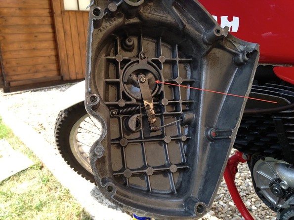

Sur les rotax c'est un mécanisme d'embrayage à rampe, quand le câble est tiré (quand tu débraye), cela fait pivoter cette pièce ou il y a des "rampes" (flèche)
Je t'avoue que je n'ai pas compris comment cela marche après pour décoller les disques et donc débrayer...
Mais avec le nombre de possesseur de Rotax qu'il y a ici, il y en a bien un qui va nous expliquer le pourquoi du comment... :)
Mon problème, c'est que le plateau qui maintient les six ressorts comprimés n'est plus fixé que par quatre vis et je me demande si cela peut marcher un certain temps ou s'il faut tout de suite corriger le problème.
Et donc extraire deux vis pétées à ras dans leur filetage... :rolleyes:
essai avec un petit pointeau de les dévisser ( je vois mal comment il fait sur ta photo )
il va pousser de travers sinon ! pas top :clin:

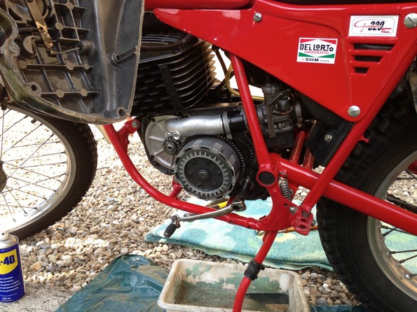

Sur ma 320 TL, l'embrayage ne fonctionnant plus, j'ai démonté pour vérifier et éventuellement remplacer l'embrayage :
Je soupçonnait les disques d'être collés et c'était bien cela, il a fallut les décoller avec un petit tournevis... Pendant que c'est démonté, je remplace les disques lisses et garnis...
Et paf en remontant le plateau de pression, j'ai pété deux des six vis de serrage (en position montré par les flèches) au ras du filetage...
Vous pensez que cela peut le faire comme cela ou il faut absolument toutes les vis ???
