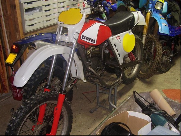

Merci pour vos commentaires et toutes ces précisions.
La boucle arrière avait bien était raccourcie, il y avait des traces de soudure.
Le cadre est bien un RSGS, avec des tubes dans tous les sens. Mais il n'est pas renforcé au niveau de a fixation de l'amortisseur. On le voit sur la photo où je présente le gardeboue arrière.

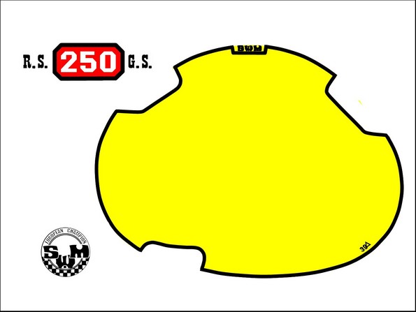

Salut GG,
Elle commence à prendre forme cette SWM !!!
J'ai une petite question ?
J'ai vu que tu avais refait les petits autocollants ronds "swm european champion" ! Tu pourrais m'envoyer ta maquette par mail ?
Merci et on attend la suite
Fabien
Fabien

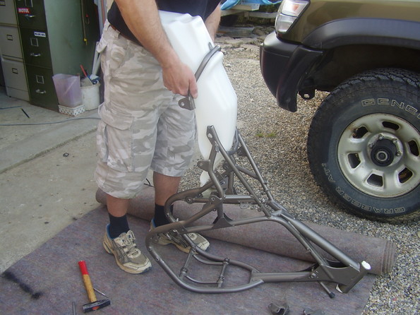

Hola
Voici où j'en suis avec mon SWouM
on a reçu les plastocs d'Henry de Grande Bretagne, d'où: tronçonnage du cadre arrière pour le ralonger, grace au gardeboue arrière qui donne les bonnes dimensions:

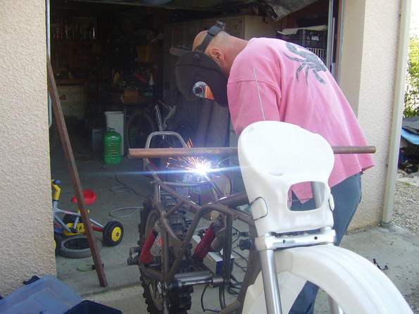

Et puis, j'ai ressoudé les bouts, en mettant dans les tubes des morceaux de barre de 13 mm:
Du coup, j'ai refais quelques autocollants avec mon ami Power point:
