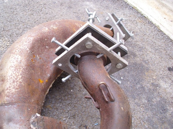

Je dirais le moins possible,le mieux c'est de mettre 2ou3 bar et de chauffé,si sa ne bouge pas tu monte la préssion mais attention en chauffant l'air se dilate et monte en préssion donc du calme c'est un truc qui faut faire tranquille,la tole va se remettre sans que sa se voie et pour les angles en bordure de la bosse vous tapé légérement au marteau dessus pour revenir au mieux.
Vous n'aurais pas un pot comme neuf,sa c'est clair mais avec un peut d'habitude sa sera de mieux en mieux!!!

Tu met combien de pression?

décabossé un pot
Bravo
je passais un temp fou avec tuyau et serreflex
avec l'huile le tuyau traversais l'atelier

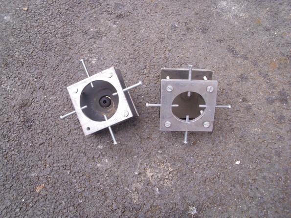

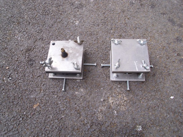

Cet outil existe a la vente,je l'ai fait a l'occasion d'une chute et ensuite a servi pas mal de fois pour moi et pour d'autre.
Il est en alu de 8 d'épais et le trou principal est de 1m/m supérieur au diamétre du pot du 500 cr (honda).Si vous en faite un,ce diamétre doit étre le plus juste de votre pot sa évite aux vis de maintien de se tordre.

Ha sa c'est cool a tu des plans pour ca, tu a du le faire fabriquer?????
J'ai sa aussi,pour décabossé un pot:
On gonfle,on chauffe a la lampe a soudé(voir au chalumeau mais de loin sinon plaff un trou)sur le bord de la bosse.

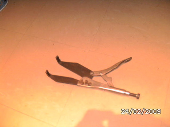

Encore un bloc noie et copie d'un outil existant.
Une pince étaux et du fer plat:

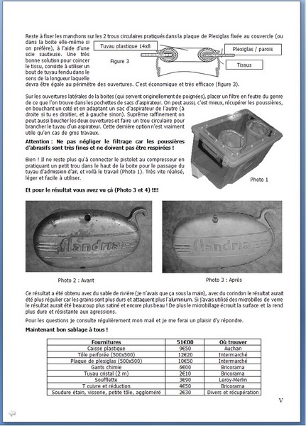

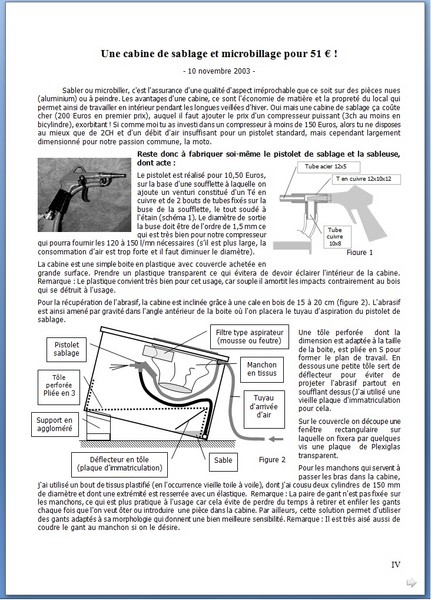

Voici une petite bricole que j'au trouvé sur le site, (avec l'autorisation du propriétaire du document "gitane-mais") je vous le fais partager...
C’est à voir pour les personne qui en on marre de gratter :P
Contacté moi si vous voulez les plan de meilleur qualité.......
