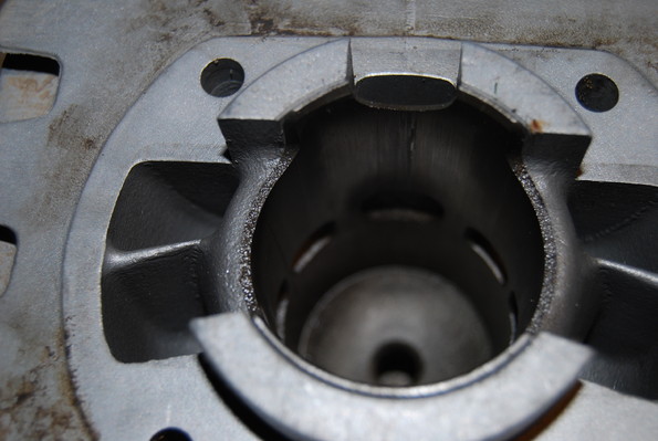

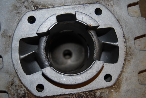

Bien vu Thierry, j'ai en ma possession ces trois là + depuis ce week-end une autre version: un chromé durTHIERRY a écrit :A ma connaissance il y a eu le 4 trasferts et demi ( comme le tien) avec le piston perçé, le 5 transferts " Nickasil" sur les premières TF1 t le 5 transferts fonte sur TF1 et TF3, qui dit mieux?
Nickasil
Côté Echappement
Côté Transferts
Chromé dur
Côté Echappement
Côté Transferts
Il y'a quand même quelques belles différences

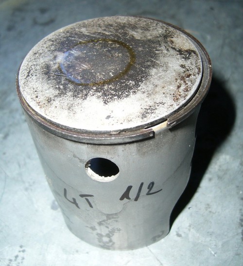

Je reste persuadé qu'un piston percé se monte sur cylindre 5 transferts.
Si ce n'est la position des ergots, qui est à contrôler dans tous les cas. :/
on avait abordé le sujet avec M. Lecuyer. ICI

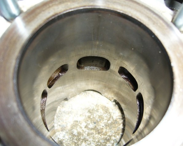

Non on ne parle pas du meme cylindre. On en apprend tous les jours avec le 125 Rotax. Tu as un cylindre qui ressemble au Nickasil. En fait quand je dis 5 transferts, je devrais dire 4 transferts + la barette. C'est le cylindre ou il faut le piston a trou.
Je croyais qu'il y avait 3 types de 125 mais il semble qu'il y a des cylindres fonte 4 transferts, des 4 transferts + barette, des 5 transferts et des Nickasil. Quelqu'un peut confirmer?
Cette photo est d'un 125 nickasil, 5 transferts avec 3 sorties echappements.
Mon piston ne va pas aller pour ton cylindre.

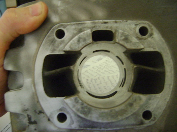

Thierry peut être que nous ne parlons pas du même cylindre, voila le mien:
On ne voit pas très bien à l'intérieur , mais ils sont très différents, en tout cas il y a bien 5 transferts sur le mien. La culasse est aussi différente.

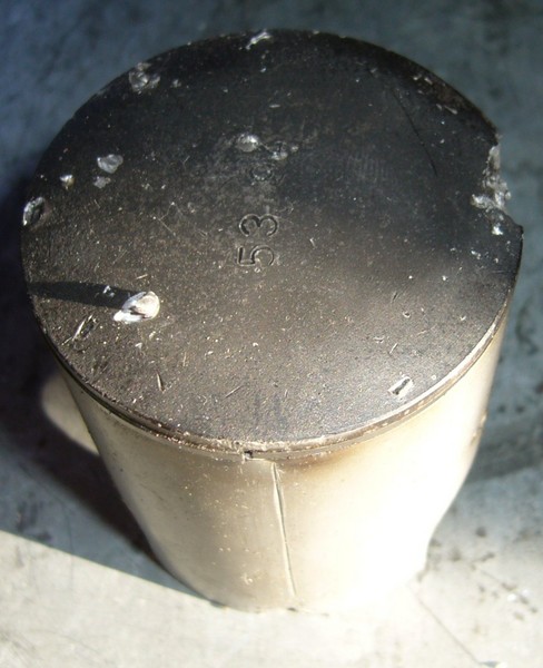

Juste un truc Thierry, mon piston actuel est bien en axe de 18mm, mais il n'a pas de trou pour le 5 eme transfert...enduro_1980 a écrit :Pour nettoyer mon cylindre de la rayure faite par le clip qui a saute, il a fallu enlever 0.5. Ton cylindre est donc en 54.75 si tu es en derniere cote Rotax, j'ai un piston Wiseco 353P6 d'epoque. C'est pour un Rotax 125 en 55.5mm 2 segments, 1 trou pour le 5eme transfert et en 18mm d'axe si ca t'interesse. Les Wiseco vont jusqu'a P8 (soit +2mm). Ca sauvera ton cylindre encore un peu.
