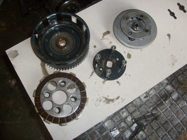

jeanpierre a écrit :
Dr. Kit a écrit :Ma-ma Mia! Toujours l'embrayage! C'est la maladie de nos petits monstres. Quelle idée aussi de vouloir mettre 12cv dans un moteur de mobylette!! :lol:
Tu as toujours le coup des cales sous les ressorts en réserve...
quelle idée oui ! je pense quelle et plus pres des 14 la mob ! on en veux toujours plus sur les 50 quelle passion non ?
C'est ça l'intérêt du pisse-feu : on pourrait s'acheter une 125 moderne, mais ça ferait moins cogiter les méninges. Et puis il n'y aurait pas le bruit, les vibrations, l'odeur... :rolleyes: (et il n'y aurait pas non plus le charme des rondelles sous les ressorts d'embrayage! :lol: )
jp,
sur l'aprilia 80 les disques paraissaient en très bon état c'est vraiment la seule chose que je n'avait pas changé (en plus 25 euros) dès que j'ai mis le kit et le pot ça patinait a tous les rapports
alors tu sais les conneries !!!
didier,
Modifié en dernier par didier 06 le 11 nov. 2010 20:52, modifié 1 fois.
c'est un quatre trous celui la je vais voir avec des cales dans un premier temps ! je fais caffes les conneries en ce moment ! tu vois ce que je veux dire didier ? j'en dit pas plus Image
