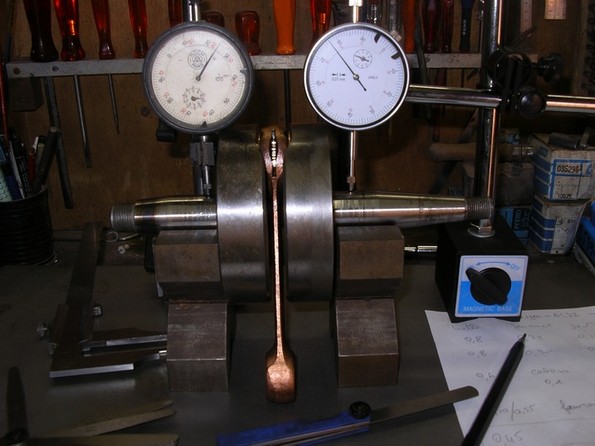

Ça n'empêche pas de faire de la métrologie poussée. Le matériel nécessaire est relativement simple à utiliser et se procurer.

le contrôle du centrage est assez simple, deux vé et un comparateur à cadran de qualité. Et un peu de méthode, quand même. :hehe:
