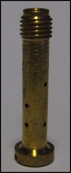

Il y a seulement le diffuseur, qui me semble un peu étrange : diffuseur 200, je ne trouve pas ce numéro ni dans les références VHB ni PHB ni UAS ni SHA ou autres carbu DellOrto.
Normalement un diffuseur a une référence NUMERO + LETTRE, gravée sur le corps du diffuseur (mais ce n'est pas peut-être pas gravé là sur tous les modèles), numéro c'est la taille et la lettre c'est le type de diffuseur, par exemple 270 D :
En plus, 200, ça ne me paraît pas être une taille existante (ou si ça existe c'est très étroit comme passage d'essence, alors...). Ce serait-y-pas 260 des fois?...

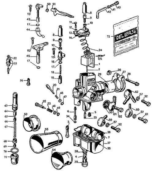

Salut Jeff aprés avoir demonté voici les references que j'ai trouvé,je t'ai noté le numero des pieces (ceux figurant sur la vue éclatée)aprés la ref,dis moi si j'ai bon?????because I am mecano debutant :D
boisseau 7447.50
aiguille E15 regle sur le cran du milieu (il y en a 3)
gicleur principal 85 num:39
diffuseur 200 num:3
gicleur ralenti 50 num:5
flotteur 7450.1 gr.10
Voilà j'éspere que ça te fera avancer dans tes recherches :clin:
