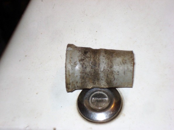

Question pour un champion:
Ou trouver la petite pièce qui recouvre l'axe de sélection et qui se situe entre le sélecteur et le carter. Je sais pas vraiment si mon explication est claire, mais je me comprend.
