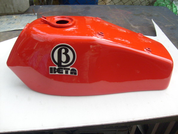

autocollants reçu ,modele pour faire le second , et petite grille pour le pot je c'est pas si je la peint comme a l'origine ou laisse gris ? bene o non buoni ?ImageImage

salut jean pierre,
non le kit n'est pas neuf j'ai trouvé un piston neuf en allemagne et le cylindre sur la photo revenait du traitement nickasil chez airsal
je reviens vers toi quand je connaitrai le prix des autocollants

si ça t'interresse je vais faire refaire le marquage MX6 (jaune surlignés noir) des plaques latérales conforme a l'origine
didier
merci michel je viens de l'acheter domange qu'il y en a 1 il servira de modéle pour faire le deuxieme

http://www.leboncoin.fr/vi/100235868.htm Autocollant beta d'origine pour 1974 Il n'y en a qu'un ideal pour modele
