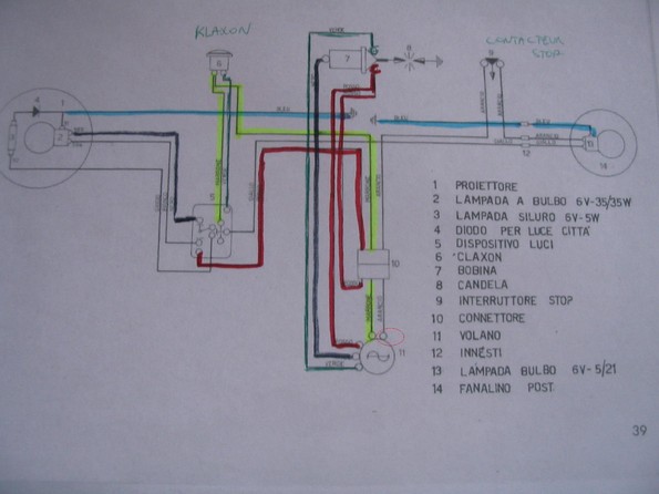

LAULAU a écrit :A l'aide concernant l' Allumage DANSI
Qui peut me faire une photo pour savoir où se branche exactement le fil orange monté sur le volant ? Le fil est coupé et je ne sais pas où le raccorder...
J'ai essyé d'entourer en rouge sur dessin ci-dessous le point de connexion ....
[img_citation]http://www.srcf.fr/forum/img_forum/2010/04/IMG-9519.JPG[/img_citation]
Le orange est un fil d'éclairage..
