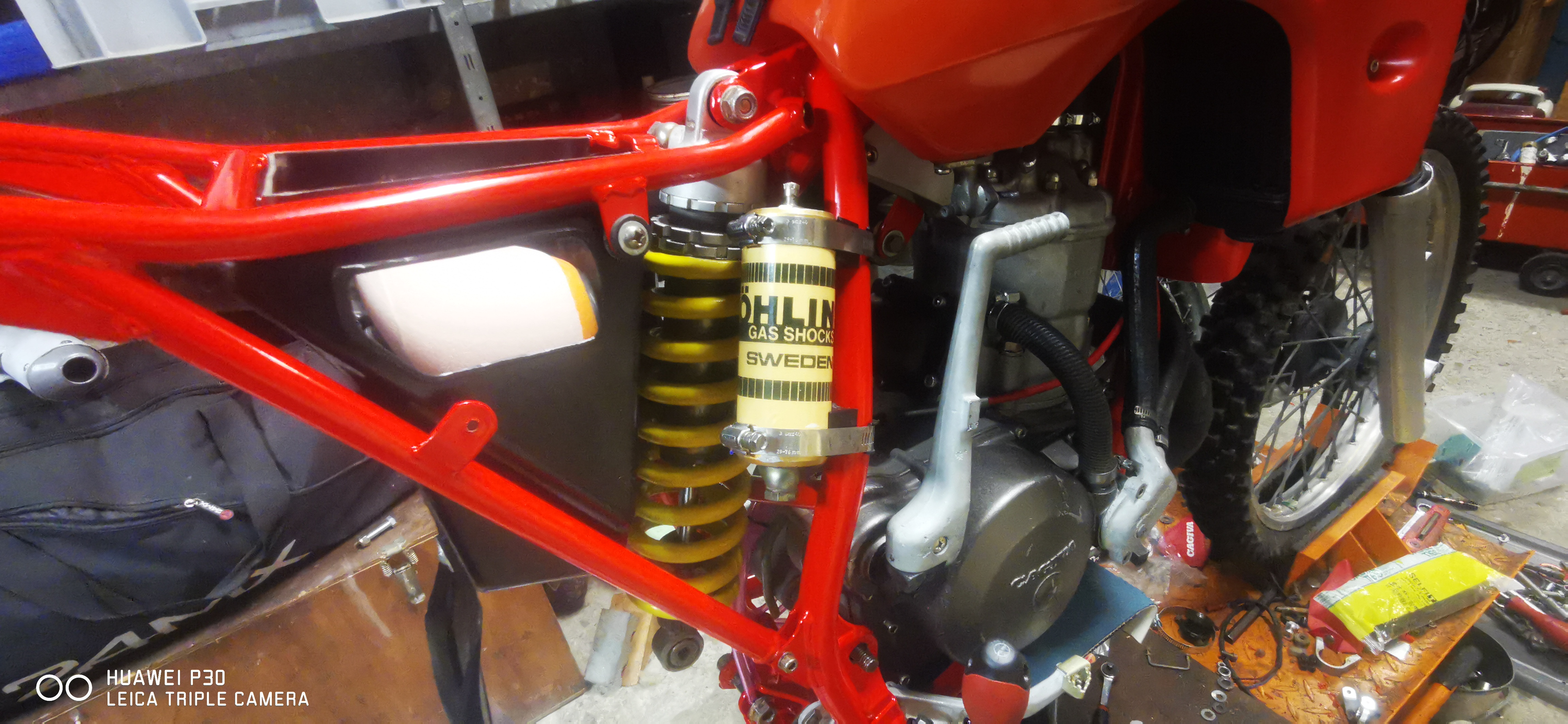

hop , on the bique!
- Fichiers joints
- IMG_20250103_174620.jpg (2.22 Mio) Vu 3699 fois
- IMG_20250103_174604.jpg (2.51 Mio) Vu 3699 fois
- IMG_20250103_174514.jpg (2.32 Mio) Vu 3699 fois
- IMG_20250102_190722.jpg (1.42 Mio) Vu 3699 fois

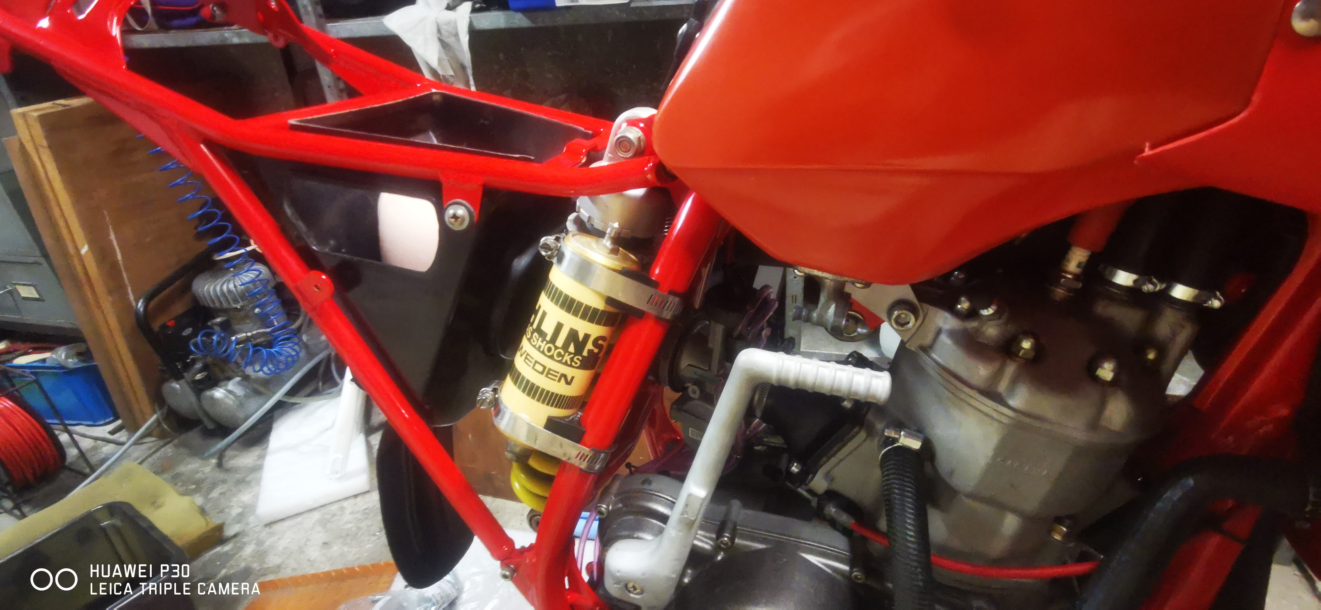

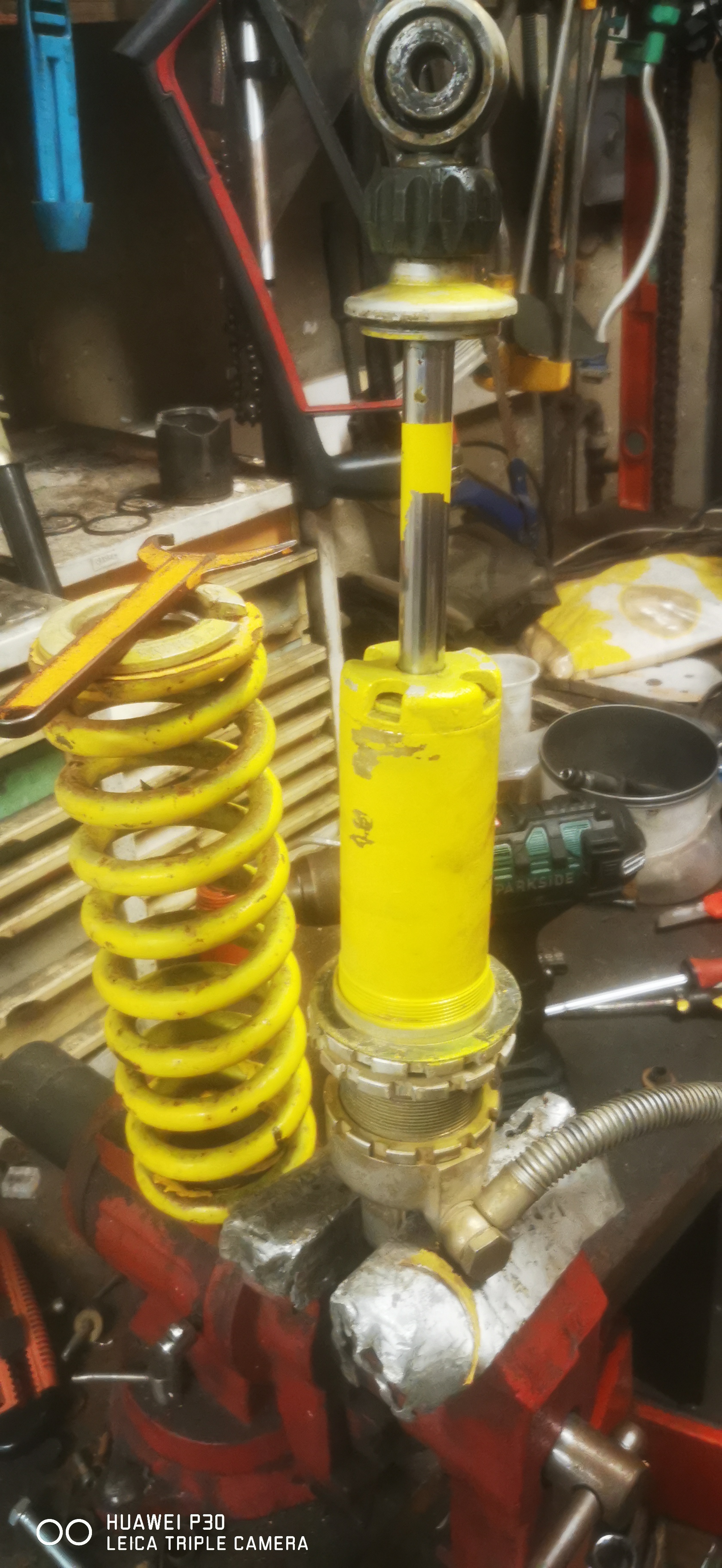

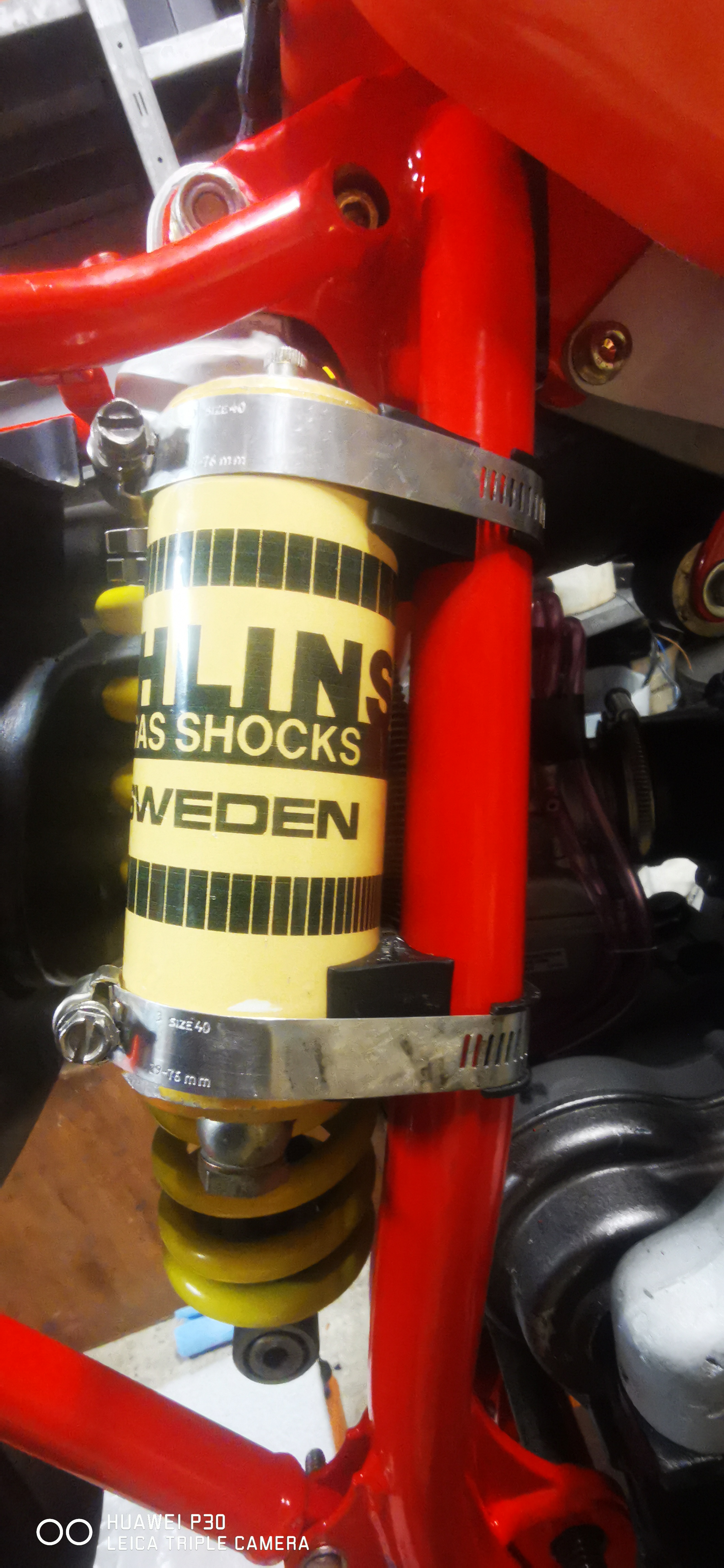

Au final , ça c est bien passé.
pas besoin d ouvrir l amortisseur qui ne fuit pas en fonctionne normalement...sans doute protégé juditieusement par la peinture majestueuse de l ancien proprio.
- Fichiers joints
- IMG_20241109_180914.jpg (1.69 Mio) Vu 3553 fois
- IMG_20240729_191239.jpg (1.64 Mio) Vu 3553 fois
- IMG_20250102_190722.jpg (1.42 Mio) Vu 3553 fois
- IMG_20250102_184628.jpg (2.87 Mio) Vu 3553 fois

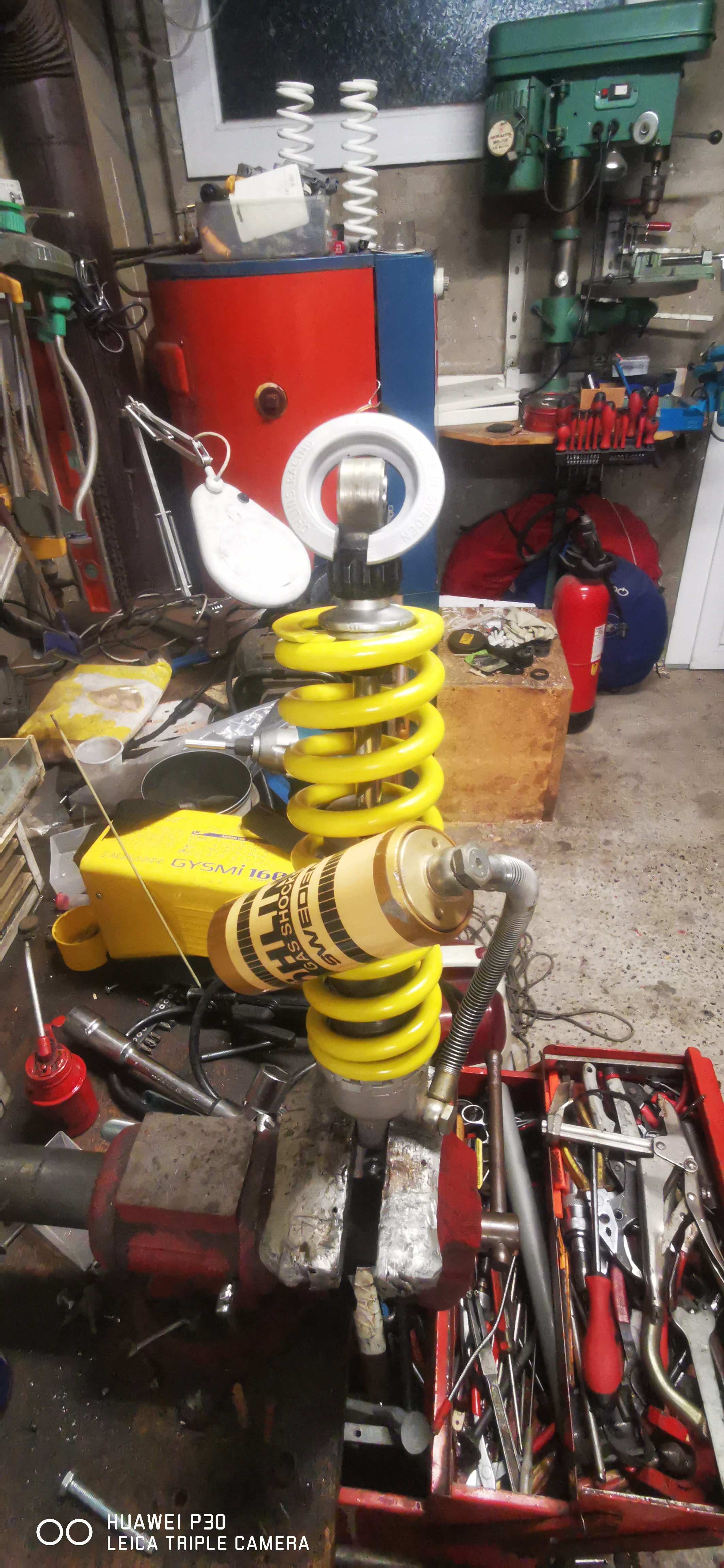

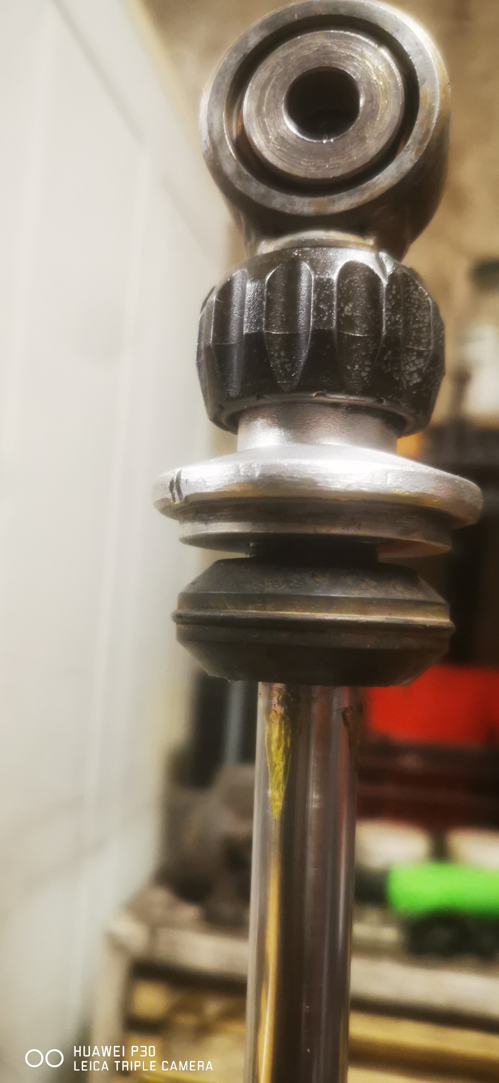

Re: Cagiva 500 wmx
En règle générale, pour changer le tampon, on peut démonter un amortisseur en démontant la fixation comme tu l'as fait, uniquement si l'amortisseur n'a pas de réglages par molette hydraulique ...
Dans le cas contraire, comme dans ton cas , il est préférable d'ouvrir l'amortisseur, le vidanger et démonter l'ensemble du système de laminage (piston + rondelles).
C'est plus long, mais on préserve le montage et les réglages du système hydraulique ...
J'espère que cela ne te posera pas de problèmes au remontage, sinon c'est SAV directement.
Bonne continuation et meilleurs voeux à tous.
PS: c'est un amortisseur Ohlins Doudou77.

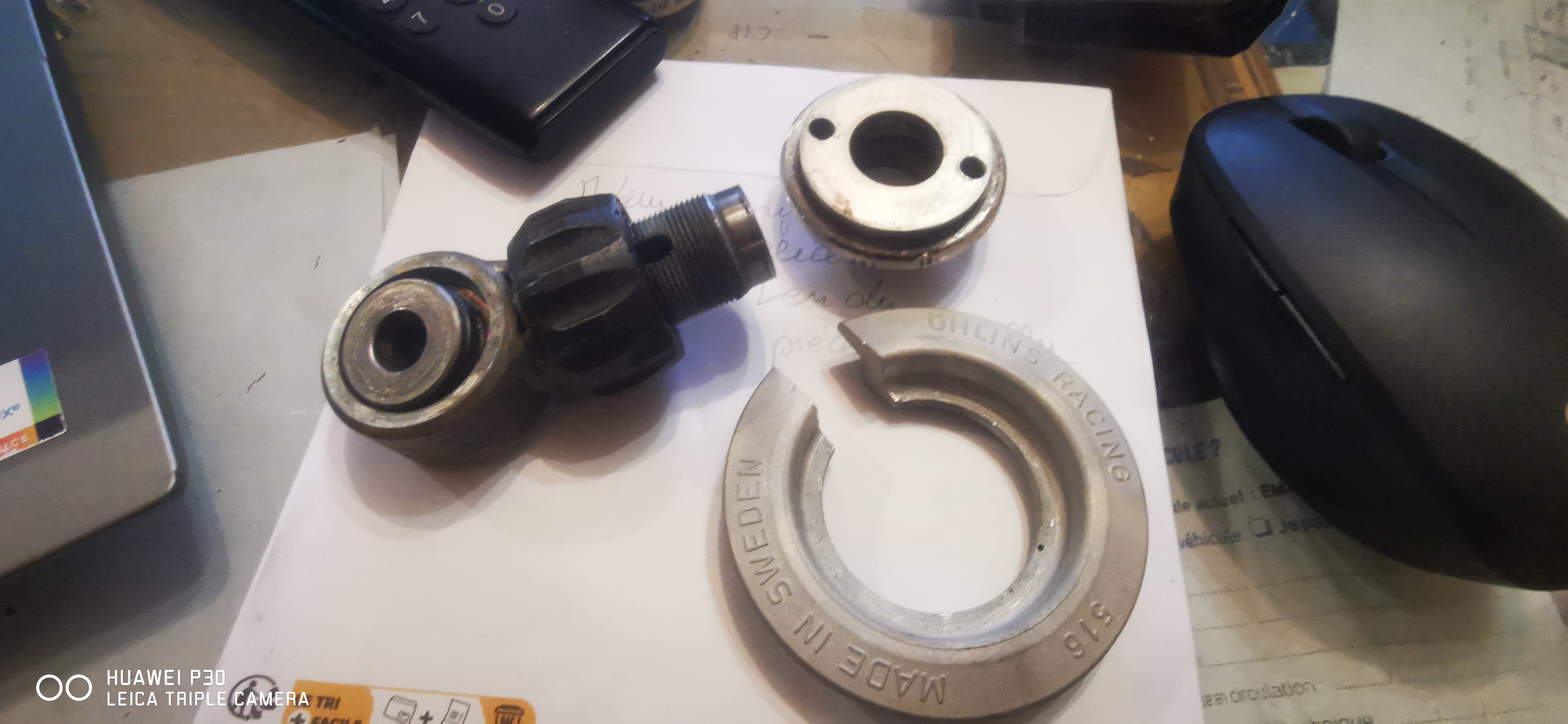

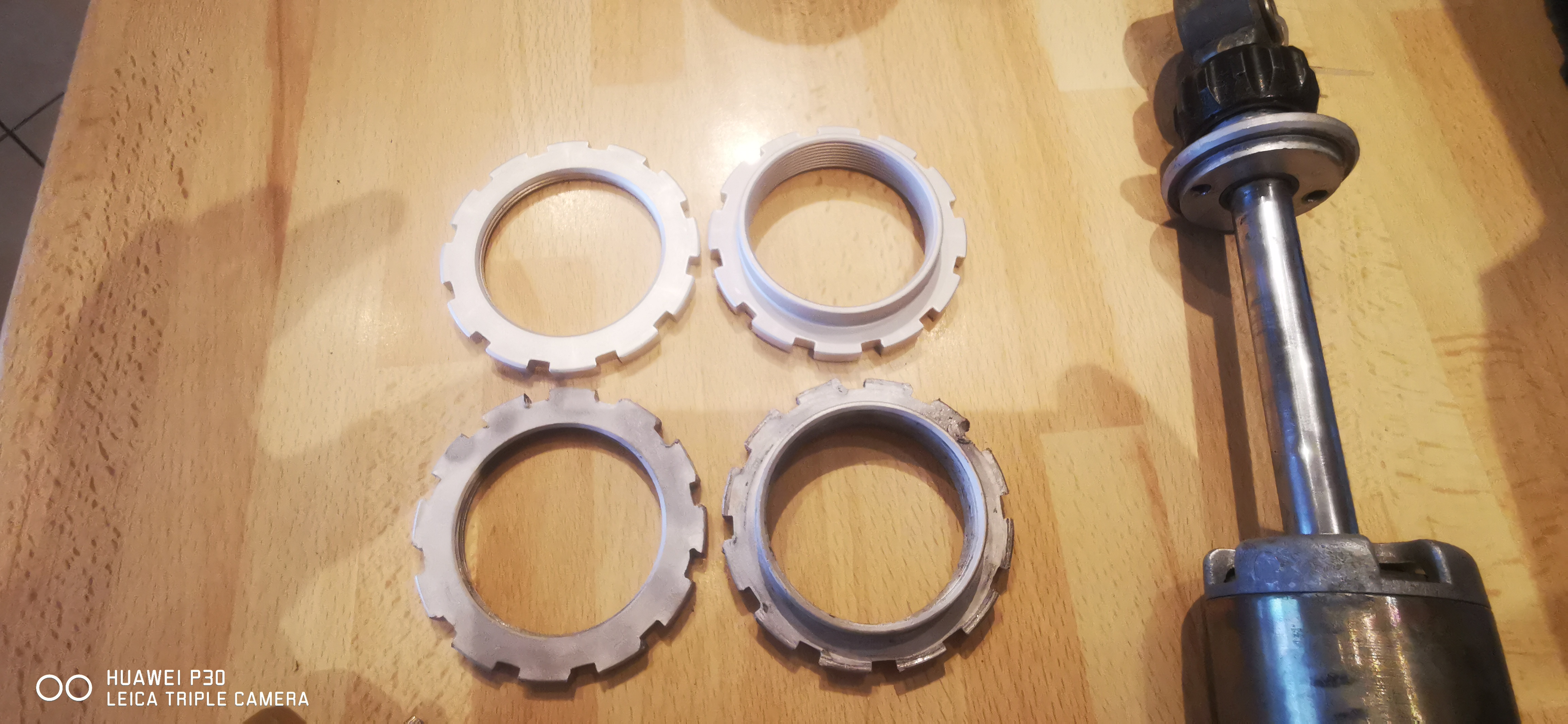

Re: Cagiva 500 wmx
bon , je l ai eu , collé , harchi collé.
du coup , je change les écrous de compression de ressort massacrés au burin , comme d hab

Re: Cagiva 500 wmx
Vu la molette, ca doit pas être aussi simple... Il a été révisé ou huile d'origine ? C'est quoi d'ailleurs ?

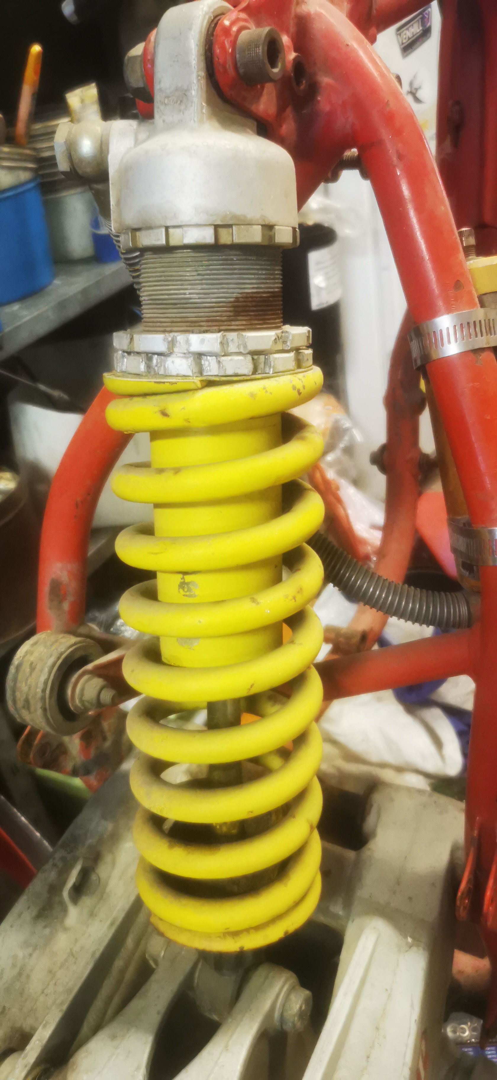

Re: Cagiva 500 wmx
quelqu un a-t il déjà démonté le pieds d amortisseur en vue changement du tampon de butée?
je pense qu il faut chauffer puis desserrer mais je veux pas faire de bêtise.
