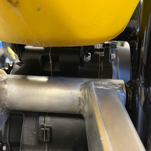

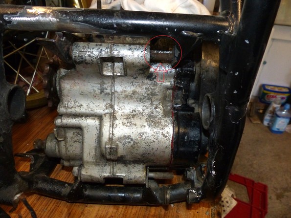

C'est quand même étonnant qu'il est mis une entretoise :quoi:

Merci pour l'info , tu pourrais me faire une photo , et les dimensions de l'entretoise s'il te plait.

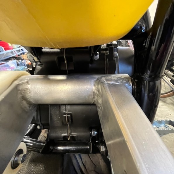

bonjour, ne changer pas la patte est est en bonne place il y a une entretoise en alu entre les deux de ce coté ci, la mienne est montée comme cela et mon cadre est neuf avec peinture d'origine donc pas modifier.

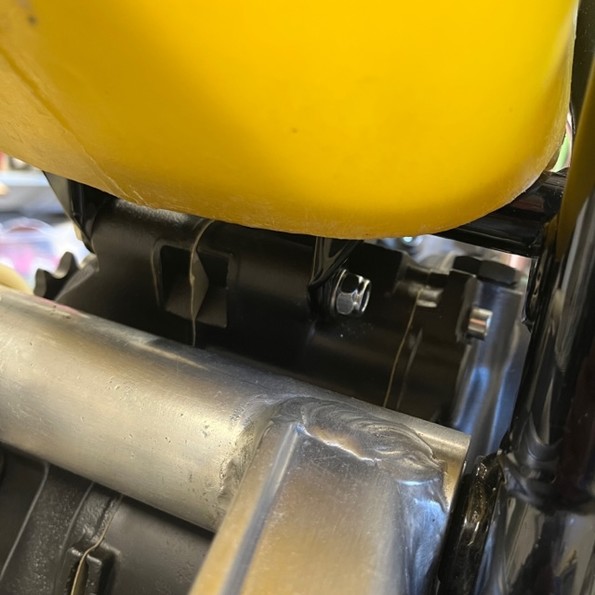

Merci pour les infos JP ,oui la mienne n'est pas dans l'alignement de celle du bas étonnant mais bon ,je vais modifié tout ca .

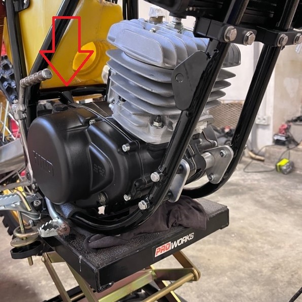

La patte superieur droite me semble ne pas être a sa place ??
Les pattes inferieure / superieur sont dans le même axe , cela me semble pas être ton cas

J'ai enlever une pate qui était pas conforme ,mais en positionnant le moteur , sa na va pas comme tu peut le voir sur la photo, en sachant que le moteur était déposer le jour de l'achat.

Je vois pas trop le détail sur ta photo, une patte était cassée c'est bien ça ?
En mettant le moteur dans le châssis , tu dois retrouver son positionnement en principe
Si tu veux plus de photos ou autres ?

Pourrais me donner le positionnement des supports arrière haut du moteur stp.

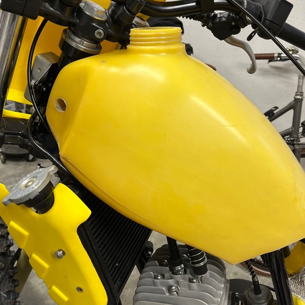

J'en profite pour vous montrer mon nouveau réservoir, encore un peu de finition a faire pour lui donner un peu plus d'éclat , par rapport au précèdent y'a pas photo !!
Merci encore a Lilian ( Ancillotti 50 ) pour la transaction
Un peu plus de photos bientot , je suis en attente de quelques manquants
