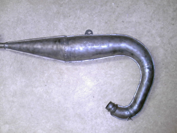

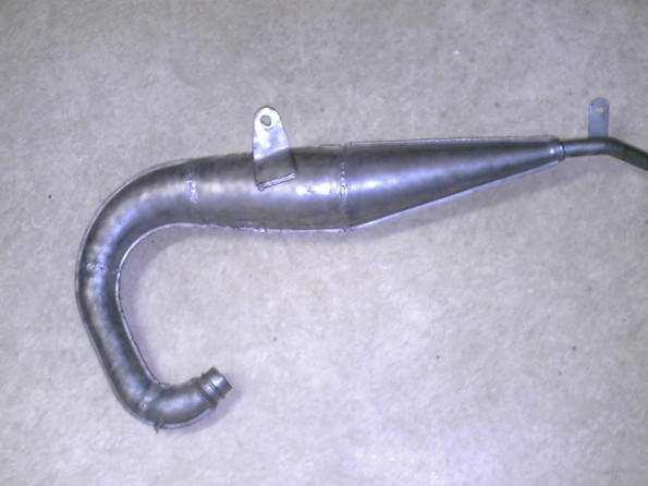

Bon Bruno ,tu l'a peint ce pot ? ( Parce que là on voit que mes soudures sont pas belle :D )

pot vide , resoude et sable , peinture a faire , pret pour le service !! :) ImageImage

caballero 78 a écrit :oui en effet ! ce qui ma mis la puce a l oreille ! c est le bruit en remuent le pot et la lourdeur de celui ci , je n avait pas souvenir dun pot aussi lourd :/
on les reconnaient facilement car il y a des points de soudure automatique de partout :)
Messages : 3311
Pour en revenir a ton pot ;je me souviens bien de ces pot d'homologation ils etaient plein comme des huitres et les machines que nous avons vendues a l'époque etaient fournies avec :gicleurs,convoyeur d'air, échappement,pignon de sortie de boite et j'en oublie surement :cool: :cool:
