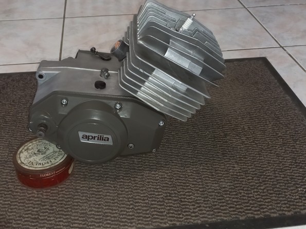

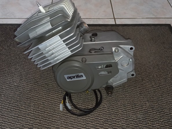

Moteur fermé!
2 pignons de boite changés, bielle neuve, disques embrayage neufs, roulements et joints neufs, allumage MVT neuf.
Ca se précise.... :)

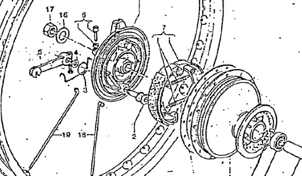

Thierry, cela équipé tous les cyclos des années 70
https://www.solex-motobecane.com/3-cabl ... 02-967.htm

Un truc dans ce goût-là mais adapté:
https://www.lecyclo.com/velo/pieces-det ... gLQUfD_BwE

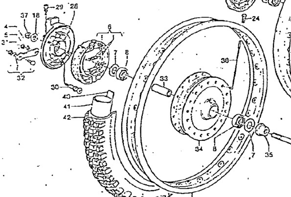

Je suppose que tu parles de la pièce N° 32 sur le dessin du bas.
C'est sauf erreur de ma part une vis avec une partie fraisée (pour s'appuyer sur le plat du trou de ta patte de commande de frein) et avec un trou. Tu passes le câble dedans et tu serres l'écrou, la tête pince le câble contre la patte et voilà.
A mon avis la pièce d'origine n'est pas facile à trouver mais tu peux facilement t'en faire une.
Tu peux aussi mettre simplement une vis non percée avec une rondelle, le pincement est suffisant pour bloquer le câble. Je sais que ça n'a pas l'air très orthodoxe comme fixation mais ça fonctionne.
Modifié en dernier par carlovitch1 le 11 mars 2022 07:43, modifié 1 fois.

Oui je ne sais pas où trouver cette pièce et à quoi elle ressemble exactement.. :rolleyes:
non Juju
moyeu conique , commande alu
moyeu cylindrique , commande métallique
pour répondre à la demande de Thierry:
il te faut trouver cette pièce mais plus certainement la refaire à la forme de ta patte anti-rotation et en même temps ,certainement, la pièce recherchée servait de serre-cable de l'autre côté avec l'écrou.
