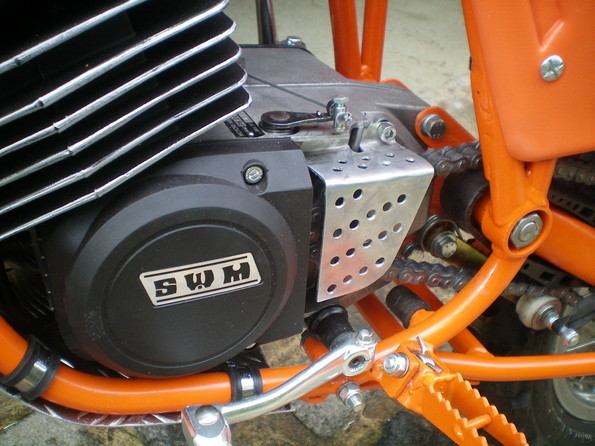

Bon ben en attendant les piépiéces.... :P
Découpage de la GB avant, tin c'est chiant ca... :P
Passage de cable electrique, vous zavez les mémes bibites sur les grandes pour tenir la gaine ? :hehe:
Ca c'est ok, ca tient :lol: :lol:
Une autre chtite bidouille en zalu :P :P :P :cool: ;)
Me demande si je vais la finir un jour celal.... :lol: :lol: :lol: :lol:

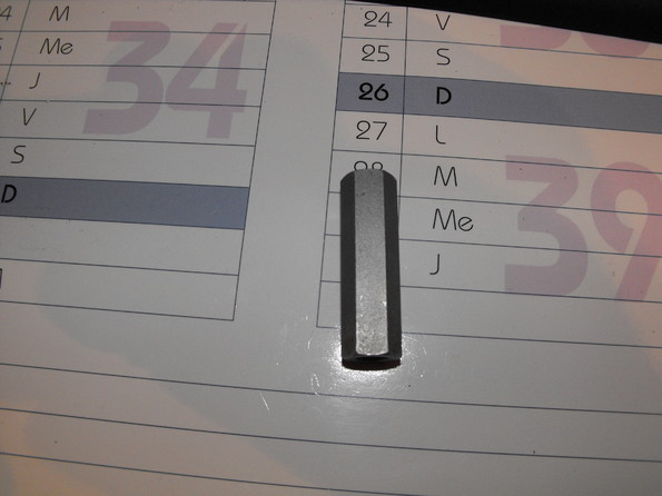

Swoum_55 a écrit :du M7x100, tu as ça sur les Citron. :clin:
T'as pas un garageot citroën près de chez toi? ;/
Sur les culasses de deuche, on trouve des écrous hauts et borgnes. :clin:
Rhaaa les moteurs de Deuche... je le monte et remonte les yeux fermés.... :cool: :cool:
j'va aller vouére :P

Goaremm a écrit :J'ai des vis de 7 mm :hehe: :hehe: :cool:
Par contre il faudra être patient elle sont chez mon pote Didier 91 qui est parti ce matin pour 10 jours en vacances :rolleyes:
cui patient depuis ma naissance ;) ;)
Messages : 4048

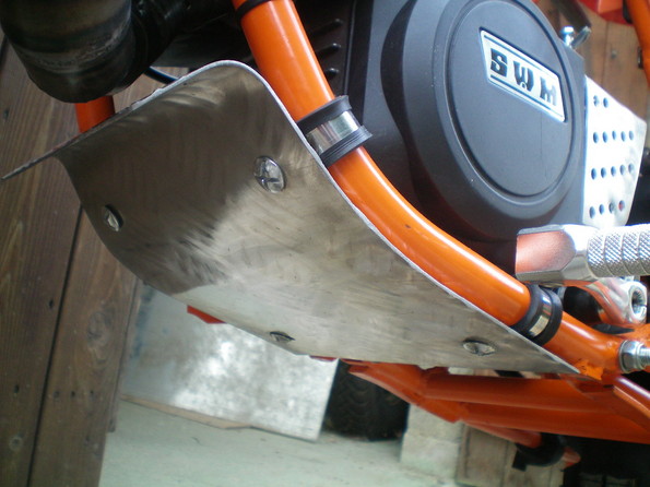

Swoum_55 a écrit :Des trous, des petits trous.... :P
Évite de la mettre par terre en cintrant l'alu...au risque de plier un bout pas prévu. :clin:
mheuuu non .... :P :P :P
