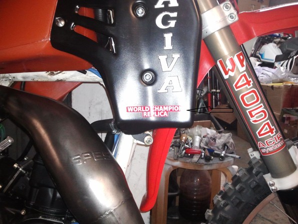

damned !! j'ai beau retourner le problème dans tous les sens et chercher de partout là je coince :hehe: :hehe:
si quéqun a déjà eu le probleme ou une solution a tout zazard I am preneur :cool: :cool:
faut que je change la durite de frein sur la moto j'ai de la durite aviation mais je n'arrive pas a trouver de la durite pour rigidifier le guidage (comme celle de la flèche)
faut qu'elle fasse 6,5 de diam interieur !

Salut didier ,
pareil pour moi ,en désespoir de cause j'avais récupéré du tuyau caoutchouc semi-rigide et recouvert le tout de gaine thermorétractable .

http://www.smc.eu/portal/WebContent/dig ... t_id=54694
tu devrais trouver ton bonheur , même avec la couleur de ton choix..... :P

ouaip ça devrait faire ça merci du tuyau jmb :cool:
reste a trouver un détaillant c'est pas gagné !
eh ben si je trouve pas là !! je suis une truffe quand meme :lol: :lol: :lol: :lol:
y-en a deux par chez moi !! nickel
