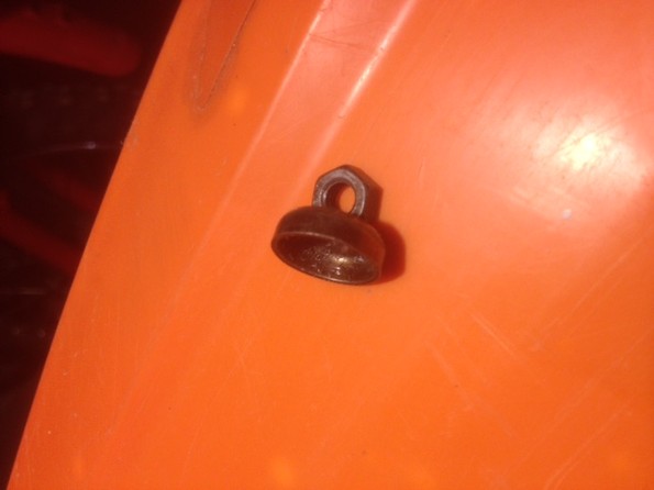

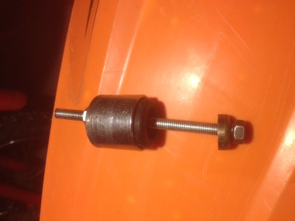

L'ensemble du montage (tige filetée de 6 + 2 écrous+ rondelle+ douille de 22+un vieux silentbloc pour éviter de marquer le carter) avec l'objet du délit encore dessus.
Le bouchon en plus gros plan:

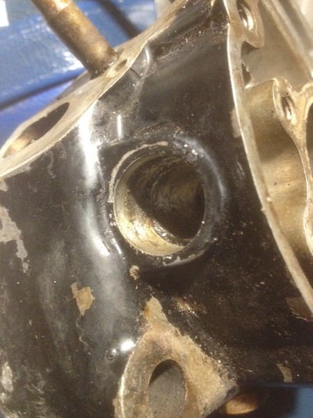

Et le trou du carter, plein de colle cramée:
Pour ceux intéressés par l'opération, le diamètre du bouchon (et du tube à mettre, j'ai vérifié sur l'origine) est de 17,3mm.
