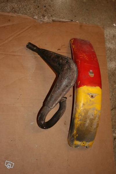

oui bien sûr mais je pensais avoir en premier lieu une réponse théorique compte tenu du volume vu sur les photos
il a l'air bien pas trop gros il etait sur quoi ?
pierrot
Messages : 188
Enregistré le : 01 déc. 2009 11:43
Localisation : Côte Basque
Message par pierrot »
sur une épave de fANTIC oasis et sur le pot il y a écrit FANTIC FM 380 . Je trouve qu'il a une bonne gueule

Si tu veux un "pré" avis donne nous les côtes de tes deux échappements.

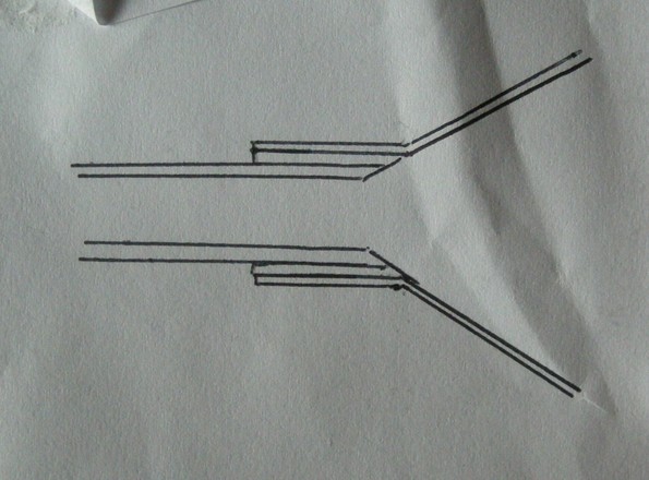

bonsoir
jai pris les côtes de ce pot . Je suis tres mauvais en dessin
pierrot
Messages : 188
désolé j'ai fait une erreur. Comme j'ai laissé le croquis à la maison , ma femme m'a indiqué les côtes au téléphone alors il ya erreur
nous avons bien un tube de fuite de 32 cm de long . Diamètre interne 1,7 cm
ensuite en partant du tube de fuite un cône de 15 cm de long
au plus large du cône avant d'attaquer le contre-cône nous avons entre 7,7 et 8,1 cm de diamètre pour le calcul du volume
Ensuite le contre-cône fait 18 de long
Ensuite 12 cm de descente
Et enfin 25 cm de tube coudé à la sortie échappement .
désolé
