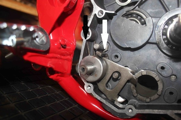

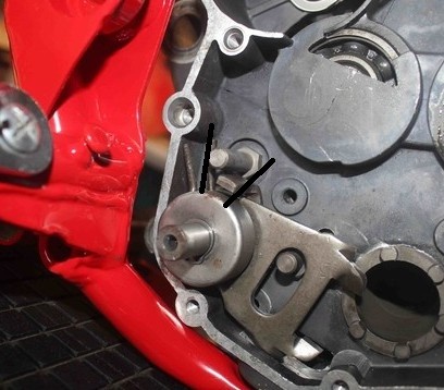

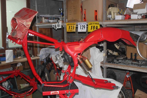

a tous les coups la tige de ressort (fleche noire) doit venir derriere les deux plots (fleche blanche) comme tout bon mécanisme de selection doud !!
Messages : 8182

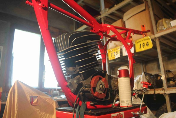

Vient de la boite, ce qui probablement explique l'absence du systéme d'embrayoir... :hehe:
ca change du mina... :lol: :P
Pas encore trop réfléchi, mais il va ou le ressort de selection ? :clin:

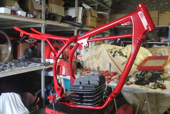

Pour info, pour sortir le cylindre, faut sortir le bas moteur du cadre... passe pas... :D :quoi: :cool: :lol:

Ce moteur est superbe... :bise:
Messages : 8182
Merci les gars :bise:
Wep, je recherche le carton, ou des docs pour l'accréditer... :cool: J'en ai déja quelqu'uns... :P

slt doudou ,tu ch un carton pour ton monstre !!! belle bete
Doudou77 a écrit ::bise: :bise: :bise: :bise: :bise:
je kiffe grave !!!!
[img_citation]http://www.srcf.fr/forum/img_forum/2013 ... re-008.jpg[/img_citation]
[img_citation]http://www.srcf.fr/forum/img_forum/2013 ... re-020.jpg[/img_citation]
enjoy :P :clin:
je me doute :lol:
je reconnais la "Gouache" :lol: :lol:
ça fait beaucoup de tréteau pour un seul homme :hehe:
Oui mais ce tréteau je le connais :P
