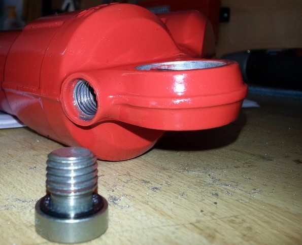

question bête : on est en présence d'alu ou de magnesium ? j'ai pas pensé à tester les copeaux et je n'ai jamais usiné de magnésium
ayant passé un peu de temps au tel cet aprem avec quelqu'un dont c'est le job, un truc que l'on zappe : il y a un joint torique entre le cylindre et le corps ....
pour lui :pas d'epoxy sur ces ou ses amortos
si la gouache est bien faite
pas de fuite à cet endroit
(je dis ça pour partager et non pour dire que c'est pas bon )

Je pensai que le lamage était d'origine. La fraise est dans l'ombre. :clin:
Comme quoi, le pseudo boulet n'en est pas un.
En regardant mieux la tof, de la casse, j'ai l'impression que la tête du bouchon comporte un pet.
Une zone de contrainte?? non? ou effet d'optique?

bon je vois que cela fait causer
le logement d'origine est en effet conique et la paroie très mince
le fait d'avoir mis un joint trop gros pour l'espace disponible n'a pas pas pardonné :/
la t° infligé sur le corps pour le traitement n'est pas loin des 200°c seuil ou on peut en effet déformé l'alu voir provoquer des criques mais je ne pense pas que ce soit la cause dans ce cas là
Dom n'a qu'un boulet dans sa clientèle
en réponse à Didier 55
pas de soudure : un coup de fraise à lamer standard et un bouchon qui va bien :clin:
il ne fallait pas un éclat plus important
12 x 150 du "commerce "
