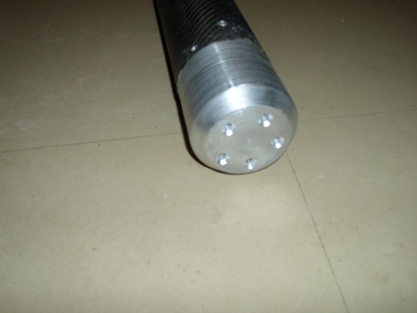

TXP 51 a écrit :Je vient de tourné ma sortie de pot,reste plus qu'a l'anodisé :)
[img_citation]http://www.srcf.fr/forum/img_forum/2010 ... portal.JPG[/img_citation]
ça demande qu'a se boucher ... et puis le stroumph à la moille donc normal :lol:
Non mais juste décalaminé le pot :clin:
Juste à agrandir les trous :clin:
Tu ne vas pas virer cet embout ?
Juste après le boulot(2 ou 3 fois la semaine) je fait une petite sortie avec la TXP ,le gamin avec son XP6(et oui encore du pigeot)et depuis 4 ou 5 virées le gringalet me colle au derriére de plus en plus,et aujourd'hui je me dit que je vais lui montré se que le vieux sait faire :clin: alors au bout de quelques kms je commence a mettre du gaz et il est toujours collé :quoi: du coup plein de doute :/ poignée de gaz dans le coin,a l'attaque quoi,je prend les virages sur l'angle mais j'arrive pas a faire glissé l'ar mais prend un bon 50 m d'avance et le bougre me recolle au bout de 100m,alors là y a un bléme, :mick je prend le 50 et je m'aperçois qu'elle marche plus fort que le 80(les boules)
En faite depuis ces sorties on roulait pépére et je ne me suis pas aperçu que le TXP perdait en puissance et c'est la faute a cette fameuse sortie PORTAL,le pot étant calaminé des morceaux se détache de la tole et vienne bouché les petit trous :rolleyes:
Aprés démontage et nettoyage elle repart comme une balle et moi j'ai retrouvé le sourire (ouf j'ai eu peur :P)

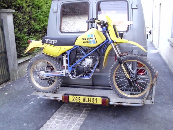

Aprés la moto faut pensé au transport :rolleyes: remontage du porte moto qui trainait depuis 10 ans:
Bon moi je suis prêt quand c'est t'y qu'on part :P
