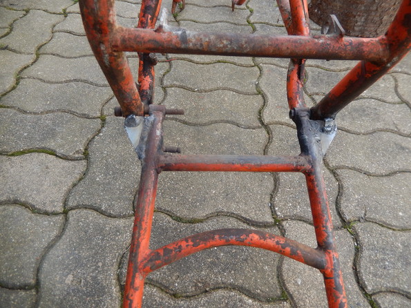

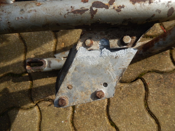

augmentation de l'épaisseur de chaque côté du support de pédale de frein pour retarder au maximum l'ovalisation du trou du boulon a l'origine c'est pas epais
je fignole cela demain et ça part en peinture j'espere cette semaine

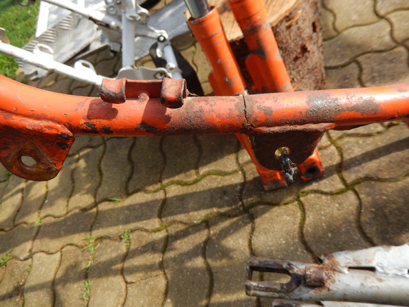

bon l'inventaire continu
boucle arriere cassée bon a ce niveau ce n'estpas inquiétant un p'tit coup de mig et hop
guide chaine bio degradable pas inquiétant non plus un bout d'alu maison

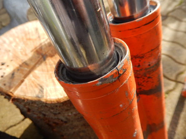

un fourreau de fourche légerement abimer bon en attendant mieux c'est cacher par le cache poussiere il en faudra quand même un autre un jour pour parfaire la belle
