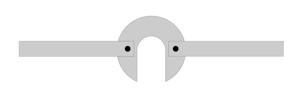

L'option clé spécifique est le top. Perso, j'ai transformé une clé à molette en clé à ergots réglable.
Elle va bien, mais j'ai du taper fort pour décoller le bouchon. Il est, du coup, un peu marqué.
Ma prochaine clé sera comme ça:
Identique à ce qui est dans la liste d'outils WP. ;/

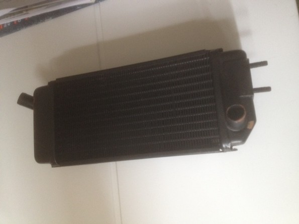

Sinon, le radiateur gauche étant dans un état plus que moyen, je me suis décidé à acheter le dernier exemplaire neuf dispo chez Centro Ricambi (j'ai pleuré un peu pour le prix). Reçu ce jour:
Neuf mais après plus de 30 ans dans l'emballage, la peinture est déjà partie par endroits, on voit le cuivre.

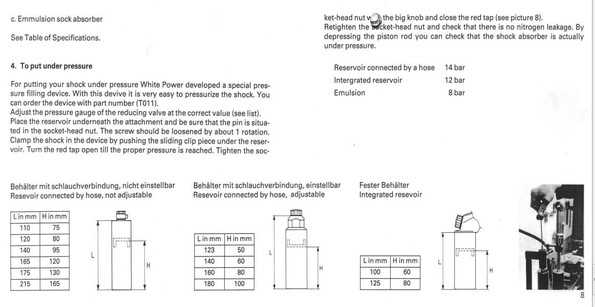

D'après la "Motorcycle suspension bible" de Paul Thede (gourou de Race Tech) un amorto de ce type se remplit une fois vertical (en position de fonctionnement) et ne marche bien qu'une fois l'émulsion réalisée, donc après quelques minutes d'utilisation. La pressurisation est là pour augmenter la température à laquelle apparaissent mousse et cavitation.
Autrement dit ne pas mettre de pression n'est pas une option très intéressante.
Donc il me reste comme option 1 de mettre une valve, option 2 je trouve une bombonne séparée avec un raccord et je l'adapte, option 3 trouver quelqu'un qui a la machine. Vu l'âge du truc, je ne me fais pas trop d'illusion sur cette dernière.

C'est dans la doc.

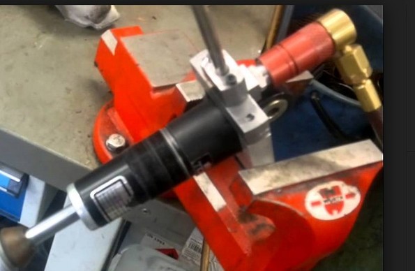

En fait, l'outil adapté à l'émulsion ressemble à ça:
Le montage d'une valve simplifie le gonflage. Attention toutefois, il faut s'assurer que la valve encaisse les 8 à 14 bars, selon le modèle d'amorto.
L'obus n'est pas gros mais s'il part, c'est comme une balle. :mick:

C'est un amortisseur à émulsion, il n'y a pas de piston flottant. Mais il y a bien du gaz.
Pas d'aiguille pour le gonflage, il faut utiliser un outil, ressemblant à un serre - joint très modifié.
