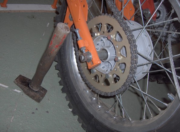

il les as tomber au marteau oui!!!!le bougre!!! :lol: :lol: :lol: :lol:
Goaremm a écrit :peut etre moins risqué de tomber 3 ou 4 dents sur la couronne :clin:
voila ! c'est fait !!!!
C'est génial les forums, toujours des bonnes idées a choper..... ;) ;) ;)
Merci Sylvain ! :lol: :lol:
Modifié en dernier par Doudou77 le 22 sept. 2010 09:07, modifié 1 fois.
Goaremm a écrit :
Doudou77 a écrit :Donc je cherche un pignon de 15 en 428, entrainement méplats. Je sais c'est introuvable.... mais on ne sait jamais... :lol: :lol: :lol: :lol: :lol:
Fait gaffe au pignon de 15,le moindre relachement de la chaine et bobo le carter :( peut etre moins risqué de tomber 3 ou 4 dents sur la couronne :clin:
Tip top la swoumette copyright Doudou :clin:
exaguéte ! ;)
Bon ben je vais roder comme ca, on verra plus tard pour changer la couronne... :cool:
d't'facon, je peux pas laisser comme ca, boeuf que je suis, j'ai mis 14x56, multiple entier c'est pas bon..... :/ :)
