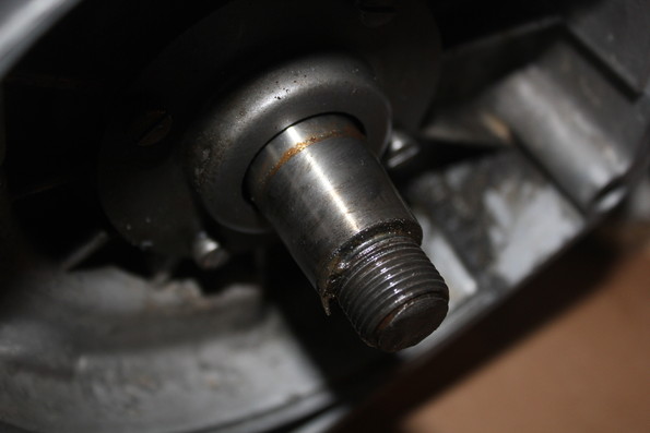

Le bout scié, c'est le bout pour les vis platinés qui ne me sert plus... Car changement de type d'allumage car réputé plutot merdoyant à l'époque... :cool:
Messages : 4050
Le bout cassé? c'est quoi?

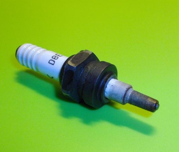

Pour info , trop facile de changer les spis, d'un coté cage demontable et l'autre, accés direct...

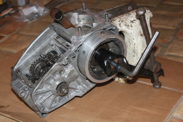

Mise en place...
Mise en pression avec un tube de 1 m.... A froid.
Repos.
Remise en pression, je suis dessus, soit 82 kgs... (je suis au régime, je sais.... :hein:)
Je prépare le décapeur.
Encore un petit coup de pression avant chauffe...
Et clacccccc !!! Tout petit clac bien sec
:bise:
Méme pas eu à chauffer, méme pas un poil de rouille
Ya pas a dire, quand tu as du bon matos... :bise: :bise: :bise: :bise: Yo, t'es le meilleur :bise: :bise:
