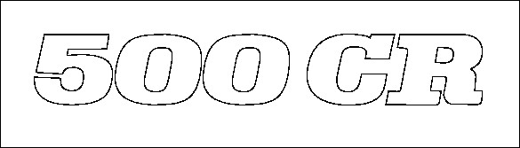

Si tu bosses avec un dessin en mode vecteur, tu peux ajuster la taille comme bon de semble. Et la qualité reste top.
L'exemple posté est un export en mode point d’où la piètre qualité.
Avec Inkscape, ça se fait bien. on peut exporter en dwg (autocad) ou pdf haute définition.

Je le fais si tu veux. ;)

Fichier svg :P

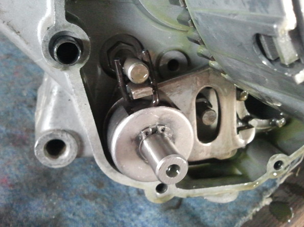

Doudou77 a écrit :[img_citation]http://www.srcf.fr/forum/img_forum/2013 ... -076-b.jpg[/img_citation]
dis Doudou , tu ne l'as pas encore ouvert ce moulin ? :mick
De toute façon Doudou est entrain de se bidonner en nous voyant se prendre le choux alors qu'il y a pas le choix pour le mettre :hehe:

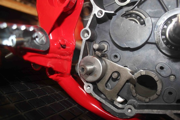

Je pense que les deux branches ne doivent pas se croisées !!!
déconnes pas , j'ai pas les bras !! :(
Messages : 4054
Dom, je pense que Mika a bon. :) ;)
Presque ;) la branche de gauche reste a gauche et celle de droite passe a droite des deux butées !!!
