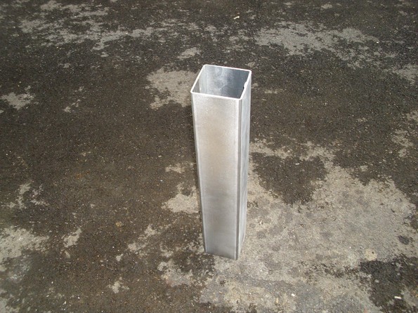

Ah ben y a de la découpe et de la soudure mais comme je n'est pas de quoi soudé l'alu je suis au bon vouloir du soudeur(2 mois pour faire ce tube)sinon sa va étre un peu comme celle de Lachaud mais a ma sauce :clin: avec filtre en bas et porte batterie en haut ;)

J'ai enfin réussi a avoir un tube alu en 90/90 pour faire ma boite a air mais elle sera pas préte pour Grange :/

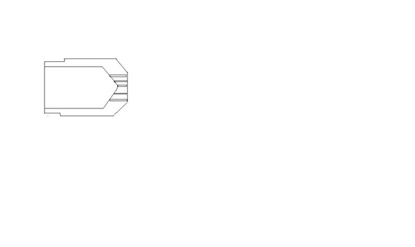

En fait y a 6 trous comme se lui là:
Et pour l'intérieur j'ai coupé le tube de sortie, poussé la pomme dedans et mis la sortie alu!!
Un petit plan en coupe de la sortie alu:

Messages : 5271
ben je ne sais pas quel âge il a, mais il y a goutté :D
je comprends ta démarche ,mais est-ce que 5 petits trous remplacent un seul ?
comment est fait le silencieux en amont ?
c'est de la curiosité ;)
Non mais attend je suis un pro (du pot :P) sérieusement ,comme j'avais pas de plan j'ai cogité 2 mn,et pour avoir des trous correspondant a la sortie d'origine j'ai fait le calcul de l'aire et divisé par le nombre de trou pour avoir le diamétre a percé :clin:(c'est recherché non :P)

Messages : 5271
pas peu fier quand même le paternel hein ? vas y , tu peux le dire :D et le moustique n'attend que ça :lol:
pour revenir à ton pot ( je ne suis pas un pro loin de là ) mais comment il peut respirer ? :mick
