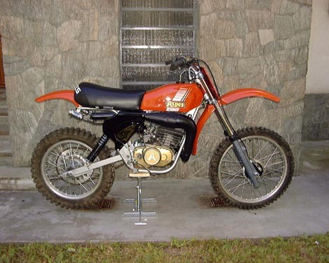

Voici un lien fort intéressant sur les 50 cross, tu y trouveras quelques modèles d'Aspes avec des configurations différentes (notamment pour le passage des pots).
http://www.classic50mx.com/50crossgallery.html
Pour le kit 22, le tube de fuite devrait faire 15 à 18 idéalement. Il faut juste retrouver un tube de ce diamètre puis le souder en lieu et place de l'existant.

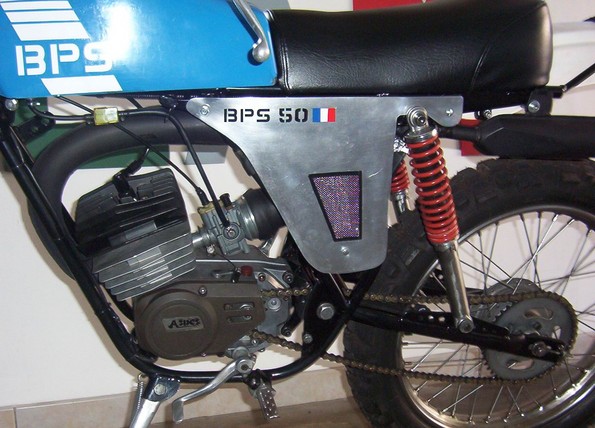

Pour te répondre au sujet de la boîte à air, j'ai du découper la mienne sur le dessus pour laisser passer le pot, puis je l'ai recouvert d'un adhésif de protection Haute Température afin que l'ensemble soit étanche et ne fasse pas fondre cette fameuse boîte... Nickel propre et fonctionnant à merveille !

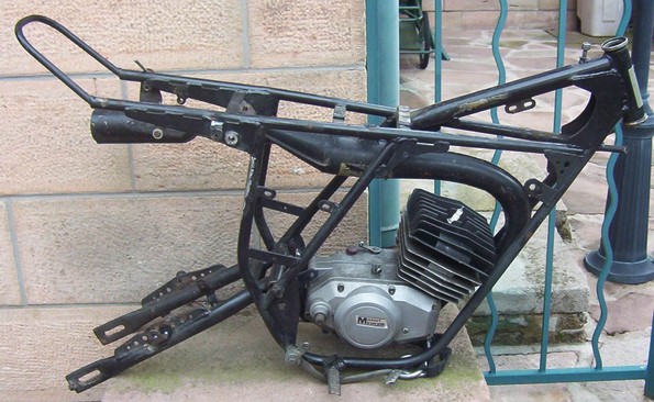

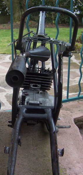

... Ci-joint, quelques photos d'un assemblage de mon Navaho lors de sa restauration pour l'ajustage "pot-silencieux".
Si cela peut t'aider à te donner une idée du type de pot qu'il te faudra...
Pour info, j'avais acheté le mien 30 € sur E-bay (sans le silencieux Giannelli).
Et là, le carter alu fini côté boîte à air...
