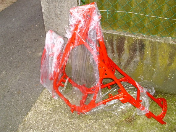

pour tracer les rangs de patatesmikalet64 a écrit :j'ai récupéré ça hier matin
[img_citation]http://img607.imageshack.us/img607/7446/20130523114101.jpg[/img_citation]
le temps de faire des copeaux ..............................................
et en attente depuis sur l'établi car travaux d'intérêt "mon épouse" :bise:
et un coups de fils sympa ce soir pour le berceau :bise:
entre les 2 : un allumage dans la boite aux lettres ( merci DDbonne adresse neuf de chez neuf
je sais pas pourquoi , une épave va renaitre ( pour tracer les rangs de patatesmessage subliminal
Et tu trouve ça drôle !!!!!! :quoi:

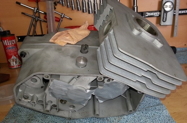

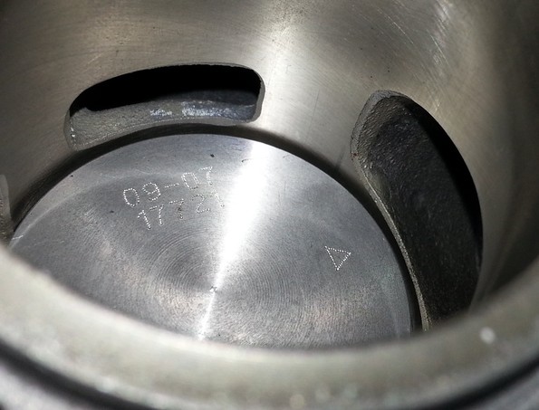

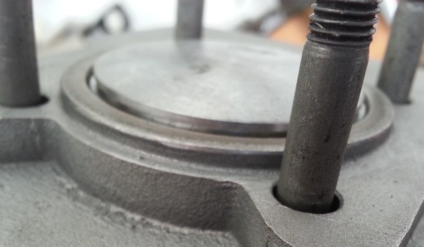

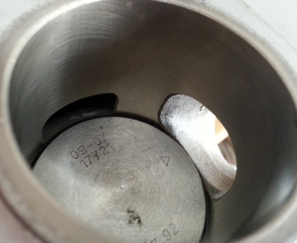

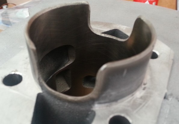

Haut moteur Athena course 44
bielle Mazucchelli course 44
bas moteur RV6 (était course 42 )
le soucis est que je ne comprends pas pourquoi , j'ai soit le haut soit le bas qui coincide
mais je vais trouver une solution
- Messages : 4180
la t'es dans la merde mon boulet !! :/
- Messages : 5273
bouletterie du jour , bonjour !!
bouletor trop fort !!
euh comment dire .... :rolleyes: : ya une couille dans le pâté !!

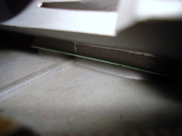

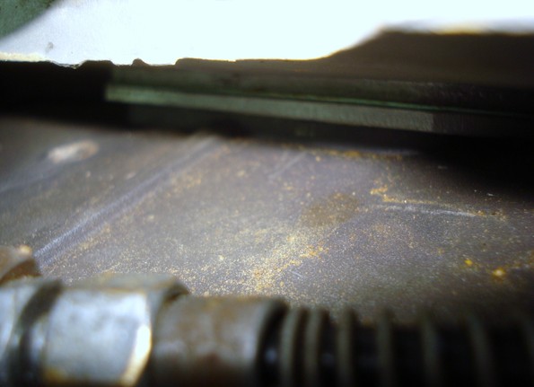

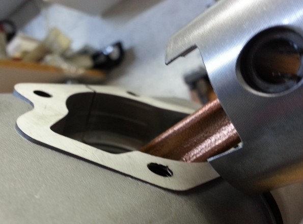

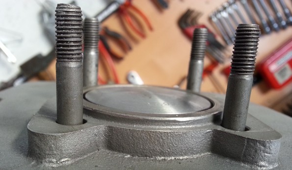

retouche de carters et cylindre suivant mes savants calculs
là c'est bon :
mais là ......... no comment !!
je remets la valeur enlevée sur le cylindre ( 2 mm ) par une astuce de chef ...
là c'est pil poil comme y faut , fil de 1mm ok sous la culasse
mais forcément là ça merdoit !!
" ça puir " mon truc
; comprends pas où j'ai merdé :mick
hormis le coup de fil à un ami ....
je vois comme ça 2 soluces
- je laisse comme ça et je retravaille la culasse ...?
- je remets une cale de base de 2 mm et je retravaille les transferts ...?
HELP !!
sinon ma boite fonctionne Nickel
pas tout faux le même jour
(maj photos )
là c'est bon :
HELP !!
(maj photos )

super ça se présente bien tout çamikalet64 a écrit :j'ai récupéré ça hier matin
bon coup l'allumage a ce prix là !!
tu vas mettre quoi comme pipe d'admission ?
message subliminal
(maj photo )
(maj photo )
