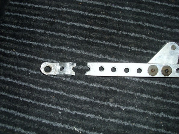

TXP 51 a écrit :Nettoyage et démontage après Grange/Vologne:
Je commence par l'avant,le frein qui m'a laché au bout de 3/4 d'heure,c'est la patte de maintient de tambour que j'avait fait en alu qui a cassée(faut que j'arréte d'en mettre par tout) ;/

Avec la casse du frein, tu aurais pu te prendre une sacré buche. :mick
