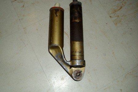

Au fait, c'est pour celle-là les amortos :
http://www.srcf.fr/forum/t3517-%22Replication%22.html
Quoique les DeCarbon de la 125 ont le même entraxe :) je pourrai inverser.

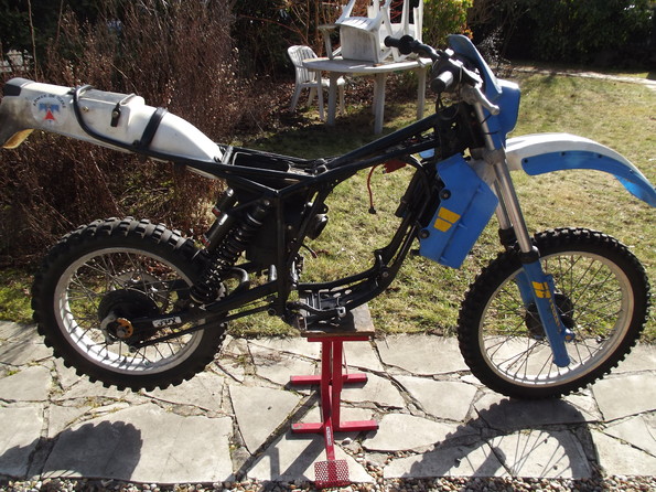

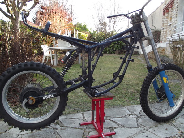

Aujourd’hui j'ai profité de la douceur de la météo pour commencer le démontage.
Pas de surprise trop désagréable.
Rien de tordu ou cassé.
La visserie est de qualité, en dural ou inox pour les amortos.

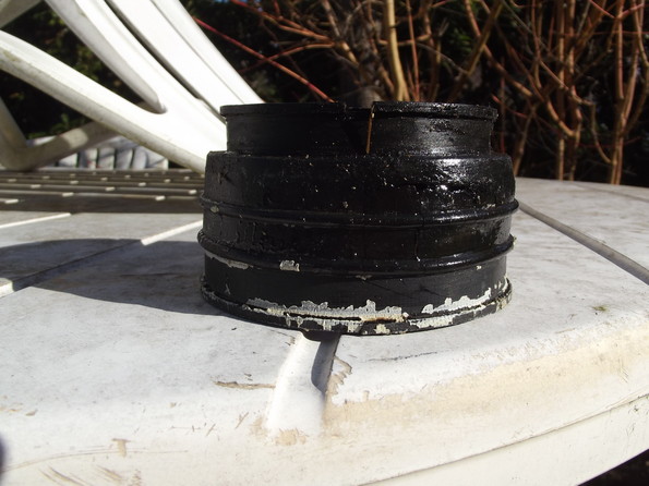

Je dois trouver une mousse de filtre à air et le manchon carbu/boite à air est HS.
Merci Louis pour les infos.

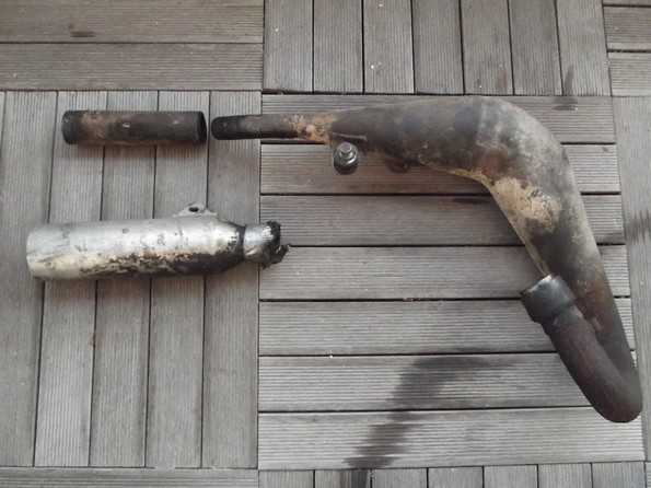

Une bizarrerie, il y a un manchon entre le pot et le silencieux.
Je ne vois pas trop l’intérêt :hein:
