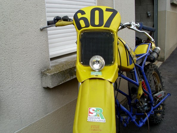

J'ai allégé un peu l'avant :cool:

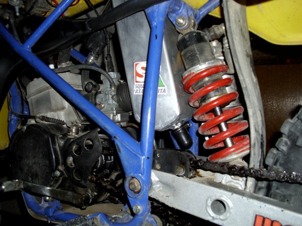

Je vient d'avoir ma boite a air alu:
Alors je l'ai montée,sa n'a pas été une mince affaire mais elle y est :cool:

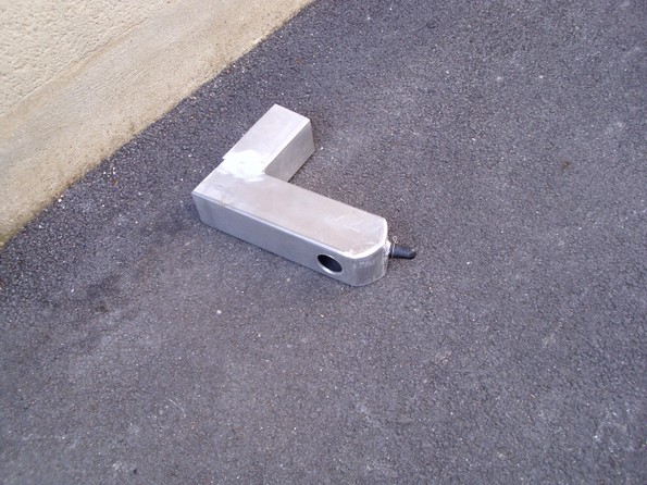

J'ai découpé ma boite a air,j'ai fait le plus simple,y a plus qu'a la faire soudée:
