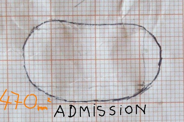

Pour les transferts il y a deux transferts principaux plus 2 saignées auxiliaires, ce qui me semble correct, le C.Corta n'a qu'une saignée. Bien sûr il s'agira de soigner l'orientation.Roumimi a écrit :Bonjour Pat
Tu est sur de tes calculs
26mm diamètre S = 13 x 13 x3.14 soit 530 mm2 , 82mm c'est la circonférence
Ce qui fait que la lumière de 470mm2 peu sembler juste au premier abord , ceci étant le déficit n'est pas énorme , de plus j'ai souvent observé dans les conduits d'admission des moteurs 4 temps a haut rendement que les ingénieurs conservent un étranglement dudit conduit afin d'accélérer les gaz avant d'arriver a la soupape , il est probable que le même principe soit applicable au conduit d'un deux temps , dans le cas présent l'étranglement est de 9% , est ce rédibitoire ?
sinon un carbu de 24 l'on tombe a 452mm2 soit dans ce cas une valeur inférieure a la lumière , je me demande si ce n'est pas plus gênant dans ce cas d'avoir une légère détente des gaz trop tôt dans le conduit d'admission , en tous cas cela doit rester marginal
le vrai sujet je pense c'est de savoir si d'une part les transfert sont capables de gérer le remplissage et d'autre part l'échappement capable de vider le contenu a la cadence voulue
Pour le pot normalement je devrais arriver à un pot qui vidange bien le cylindre, j'ai déjà un peu pratiqué la mise au point sur l'échappement, en jouant sur le type de pot plus ou moins gros et la longueur du coude. J'ai pu juger de l'influence très importante de ça.

oups ! tu as raison ROUMIMI , et en plus j ai meme pas d excuses , je ne bois pas d alcool ! désolé DOC ! de t avoir donné une reponse aussi foireuse !
de toute facon , je crois qu on a pas vraiment le choix avec cette surface de lumiere , soit on se limite en diametre de carbu , soit on compte sur l effet "venturi" que provoquera le leger etranglement du conduit pour donner un peu de vitesse de gaz , ce qui peut compenser la perte de charge . de toute facon , c est comme d habitude , il faut faire des essais et valider , ou pas .
moi , sur les 50 cc , j utilise des carbus de 22 a 24 maxi , 25 a 28 sur les 80 cc . sur les bidalot g2 , on obtenait 14 cv avec des carbus de 19 !

Bonjour Pat

(je continue sur l'admission)
SURFACE DE LA LUMIERE D'ADMISSION/SECTION DU CARBU
J'ai pris l'empreinte de ma lumière d'admission sur du papier millimétré puis j'ai compté les carreaux, qu'est-ce qu'il faut pas faire :rolleyes: :
ça fait 470mm2 environ. Alors je me demande : en sachant que je ne peux pas agrandir la lumière qui est déjà assez balèze, pour une lumière sans barrette je ne crois pas qu'on puisse faire plus gros (30mm de large), comment je monte un carbu de 26 là-dessus?? :hein:
