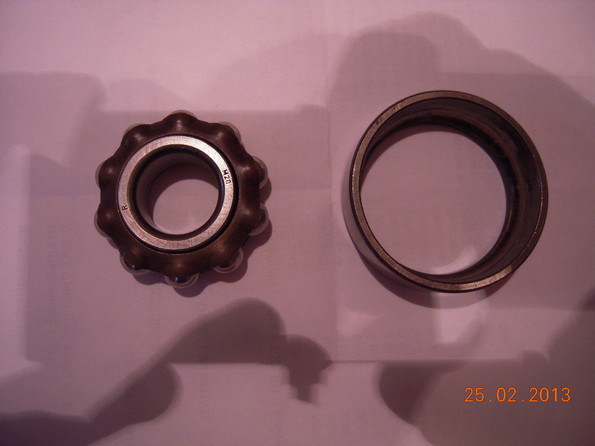

question de la semaine,ou peux t on se procurer ces roulements ?
roulement de vilebrequin de Sachs 1251.
est ce que ce sont des roulements a contacts oblique ? si , oui sont ils remplaçables par des contacts radiaux ?
quels sont les avantages des contacts oblique ?

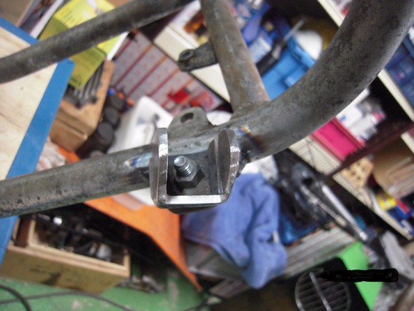

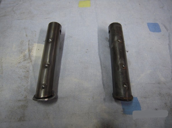

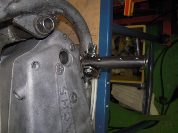

il fait froid dehors alors je mets quelques photos pour alimenter le sujet.
il manquait le repose pied gauche et son support,passage du chaudronnier,et voila !!!!
avant
après

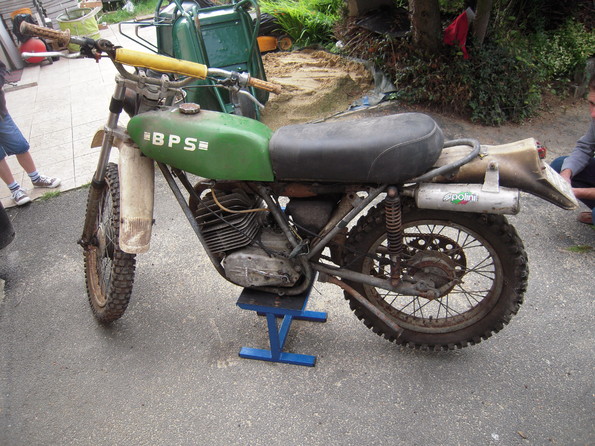

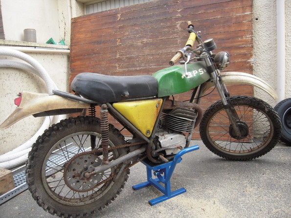

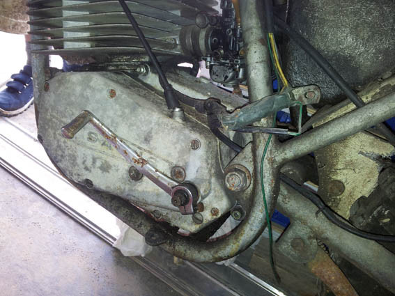

bonsoir
ci joint quelques photos de la moto que je vais tenter de remettre en route.
je mettrai d'autres photos au fur et a mesure de l'avancement du chantier,mais cela risque d'etre très long........
