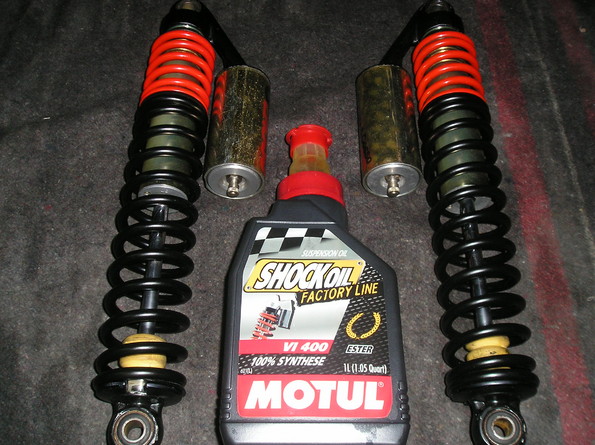

petit avancement , les corps d'amortisseurs ont été zingués et les ressorts époxyés donc remontage
je les ai remontés avec de la motul VI 400 huile multigrade pour amortos (déja pas courant) et surtout 400 d'index de viscosité
sont bien foutus ces corte-cosso on dirait du ohlins a l'intérieur !!

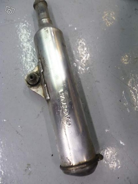

donc ce sera silencieux alu !!!
franzi
Messages : 451
Message par franzi »
l'alu lui ira bien :)
didier 06 a écrit :[img_citation]http://www.srcf.fr/forum/img_forum/2011/08/P1010569.JPG[/img_citation]
Chouette, y a plus qu'à polir maintenant :P
reponse de gascon thierry !!!
Messages : 27371
Les deux me conviennent! ;)
forcément c'est mieux en alu !
Alu bien sûr !!
Si tu l'avais achetée à l'époque, tu aurais sûrement ce silencieux pour un en alu :clin:
d'origine la moto a un silencieux ferraille
dommage sur une machine comme celle-la
j'ai récupéré un silencieux sem qui cadre avec l'époque mais je commence a avoir un doute
est-ce que je respecte l'origine ou est-ce que je monte ce silencieux alu ???
j'ai commencé a bosser dessus en faisant disparaitre le "cagiva" d'origine
mais plusieurs avis valant mieux qu'un qu'en pensez-vous ?????

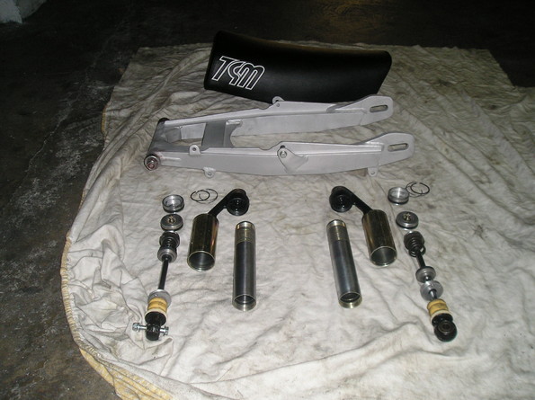

petit avancement dans les travaux;
housse de selle neuve d'origine
microbillage du bras oscillant (demain brossage au vigor pour patiner un peu l'alu)
demontage des corte cosso (les corps sont polis mardi direction le cadmiage pour leur rendre leur couleur or d'origine) pour les joints inutile d'aller plus loin c'est neuf
