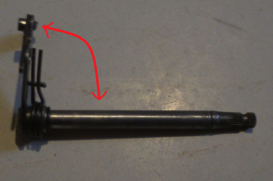

TXP 51 a écrit :Cet angle doit étre de 90° ou un peu moins ?
[img_citation]http://www.srcf.fr/forum/img_forum/2017 ... _arbre.png[/img_citation]
1 peu moins ,sur ta photo , c est bon.

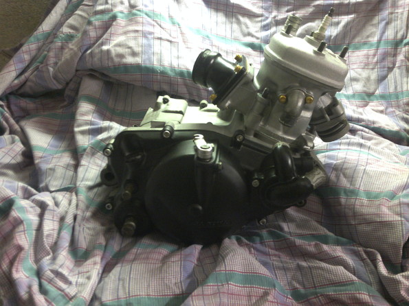

Ca a pas l'air mal du tout,c'est surtout une moto mal entretenue !!
Sinon la pochette de joint vendue par Athéna correspond bien a la moto ?

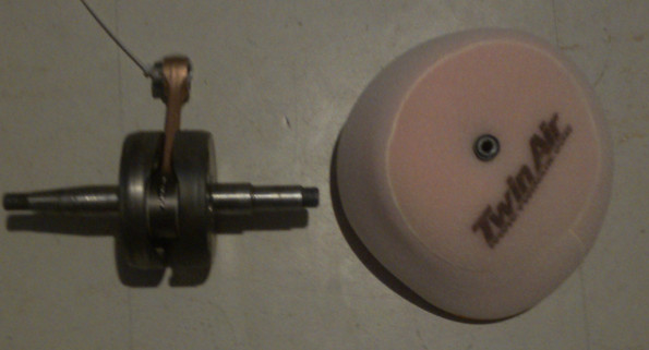

Ca avance a grand pas :D
Bielle montée et poumon neuf :)
