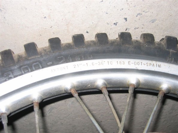

Merci pour NORDISK, je retiens au cas ou. 36 ou 40 rayons, ça change qque chose en termes de roulage ?
Comme elle est démontée, je prendrai le bras et toutes les pièces alentours pour monter la roue chez le vendeur ...

Question difficile, j'en ai bavé avec ma roue arrière de Barigo !! Mais tout est possible en matière de roue, il faut quand même étudier les problèmes suivants :François a écrit :les roues que l'on me propose sont complètes, est-ce je peux les utiliser ?
- Le tambour de frein et la couronne sont-ils du bon coté ? Il peuvent être du même coté ou pas selon les motos...
- Le diamètre de l'axe est-il OK avec les passages dans le bras et/ou le système de tension de la chaine ?
- La largeur du moyeu va-t-elle être OK par rapport au bras oscillant ?
- Les bagues de centrage vont-elle être OK ou à refaire ?
- Qu'en est il pour les roulements ?
- etc....
Il y a plein de problèmes à anticiper pour adapter une roue arrière qui n'est pas celle d'origine...

Attention, celle-ci : AKRONT WM3-2 15-18" 40-TC 9-78 est une jante à 40 rayons, cela n'ira pas avec un moyeu à 36 trous, méfiance !
Akront "vert", il y a effectivement un petit autocollant vert. Dans la gamme Akront, il y avait plusieurs couleurs (jaune, vert, ... ???) . Je crois que les "vert" était la meilleure qualité...

Quoi, tu veux dire qu'il y a un autocollant vert dessus ?
Quand je compare les inscriptions avec celle d'origine (parce que je n'ai plus la roue arrière ), : WM1-1 6-21" 36-TC 3-78 et 21"-1.6-36 TC, pourquoi WM1 en plus ? Quoi qu'il en soit, je vais allez les voir, mais c'est pas la porte à côté, c'est à l'autre bout de la Flandre, même si la Belgique est pas très grande, ça prend du temps, et si c'est pas les bonnes jantes, ... la déception

Sur ma 125 RX 1983, ce sont des AKRONT vertes;
