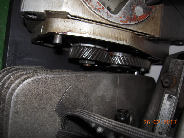

pour ma part les 2 moteurs sont a taille helicoidale
ci joint une photo
peux tu me confirmer si les M20 sont des roulements a contact oblique ?
je suis têtu mais j'aime bien savoir le pourquoi du comment.....

A cause de la transmission primaire, comme elle est hélicoïdale, elle risque de te tirer ou pousser le vilo
Alors là, soit c'est le rotor d'allumage qui prend, soit une joue de vilo sur le carter et ou les deux
Je ne me rappelle plus de quel coté elle est orientée
Je ne sais pas s'il y a eu des tailles droite pour 125

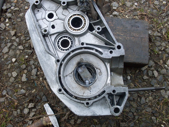

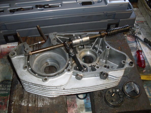

Pour sortir les cages M20 du moteur Sachs.
Bonne amusement,
Marcules
