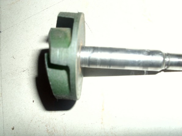

Niette,c'est pas la même :/ ,sur la mienne l'axe fait 50mm et la turbine 40mm :/ c'est pas grave, merci a toi, ;) mais a mon avis Yam a du mettre cette pièce avec les mêmes cotes pendant un certain temps,ils doivent avoir sa en stock ;/

la pompe est de couleur verte et l'axe est en bonne etat

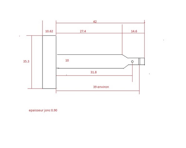

cest le meme je te fais un schema de cotes

Salut Alexis,c'est vrai que pour le pot je me suis amusais a en faire un :) par contre je ne voudrais pas cannibalisé ton moteur mais si tu pouvais prendre les cotes de l'axe,diamétre de la turbine de l'axe et sa longueur (le joint de pompe est commun aux DT et YZ )

Aprés démontage du carter,vérife du joint,en fait c'est l'axe de poulie qui est en cause,la cémentation est sautée :/

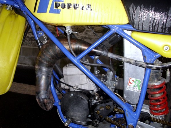

Ouaip, joli boulot :) ça fait usine c'est vrai
On dirait qu'il y a une adaptation du cache latéral pour le pot.
On attend l'essai et tes impressions.
Modifié en dernier par gedeon34 le 17 juil. 2011 11:26, modifié 1 fois.

Le pot est soudé et monté,un petit essai dans la rue est encouragent a voir demain dans les chemins,le détente a un beau bruit usine sa résonne bien :)
