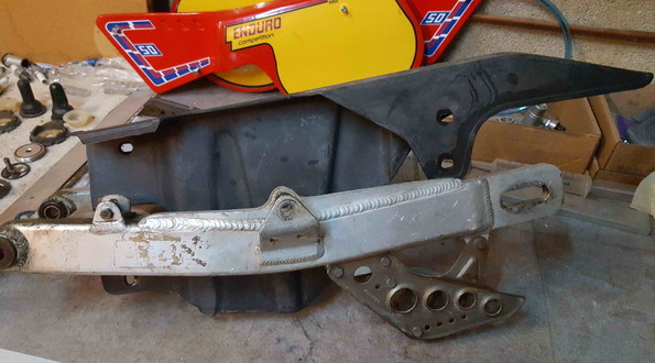

Quelques news du projet.
Le démontage est bien sûr terminé.
Je continue à récupérer des pièces ça et là :)
J'ai failli acheter un petit lot sur lbc (wrx noir) mais finalement il n'y avait pas grand chose de récupérable...... :( :(
Aujourd'hui j'ai reçu le carter de protection de chaîne de JMB :)
Y a plus qu'à l'adapter.

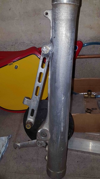

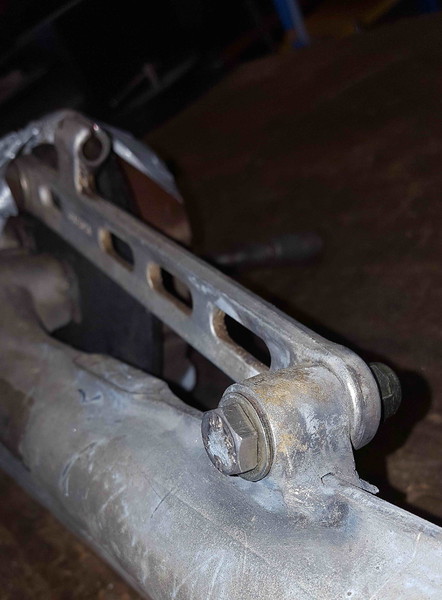

J'ai également bien avancé sur l'adaptation du tambour sur ma Marzo de 40.
La semaine prochaine si tout va bien je dois récupérer un silencieux alu. Je croise les doigts.....
