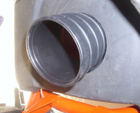

Sinon pour le coup de l'étanchéité de la jonction entre boitier de filtre et le manchon du filtre, j'ai une solution: un joint type V-ring. Je viens de le recevoir mais pas de bol les dimensions ne correspondent pas à ce qu'il y avait marqué sur le site, je dois voir avec le vendeur.

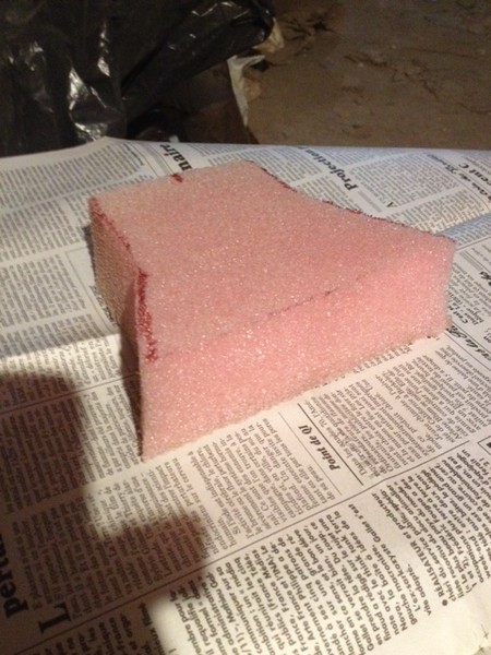

Bonsoir à tous, j'ai trouvé avec quoi je vais faire la pièce en mousse qui manque sur le haut du filtre.
C'est une mousse bien dure qui servait à emballer des pièces mécaniques. Vu la couleur, il va falloir la teindre mais j'ai essayé, ça le fait.

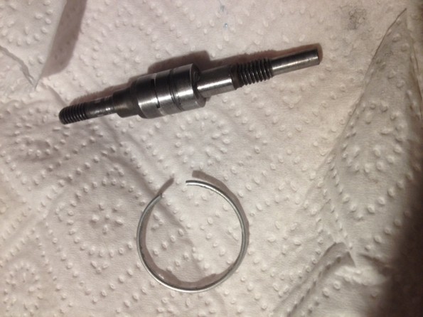

Salut à tous, ça y est, j'ai sorti l'axe sans dommage, avec force dégrippant pro et un peu de doigté.
Il est assez marqué à l'endroit des joints spi et le "circlips" que j'ai semble être un bout de fils d'alu mis en forme.
Je vais commander un arbre de pompe, au moins ça fera une source potentielle d'ennuis en moins.

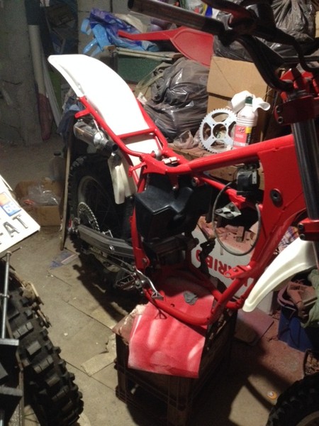

Bonsoir à tous, le remontage se poursuit tranquillement.
J'ai pu ravoir le garde boue avant et rafistoler tant bien que mal l'arrière, en attendant une re-fabrication.
Je vais rattaquer le montage du moteur, est-ce que l'un de vous a déjà démonté les joints de pompe à eau? L'axe, qui n'est pas bien épais, ne veut pas sortir, et bien évidemment je n'ai pas trop envie de le bousiller.

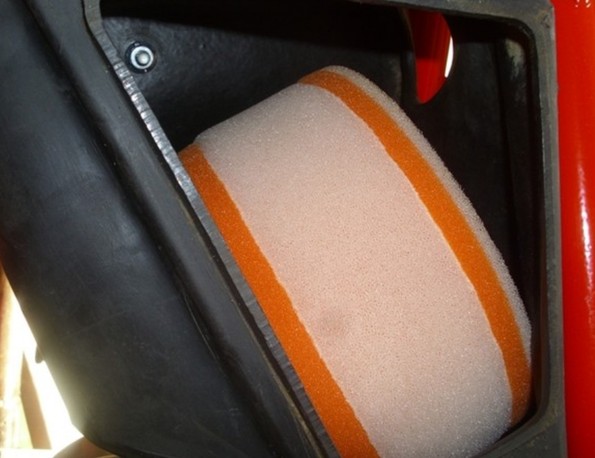

Alors pour répondre à la question de Hiroman sur la mousse, regarde la parts list Aprilia Rotax 1983 sur le forum, c'est la pièce N° 42.
Concernant le système avec filtre + manchon intégré, je crois que ça m'a déjà été suggéré, pour 250 CR fin des années 70, je crois. Mais ca ne résoud pas mon problème de jeu entre manchon et trou du boitier (qui me semble avoir été agrandi, pour d'obscures raisons). Avec le système d'origine + le filtre adapté, je suis à peu près dans la même config. A moins que le manchon du filtre "adaptable" soit de plus gros diamètre.
Merci pour vos réponses.
