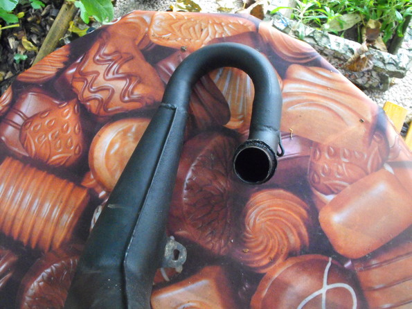

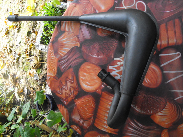

[img_citation]http://www.srcf.fr/forum/img_forum/2009 ... 050020.JPG[/img_citation]
pot ,diamètre intérieure 29mm a la sortie,cotè cylindre.

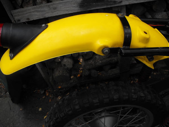

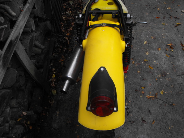

[img_citation]http://www.srcf.fr/forum/img_forum/2009 ... 050001.JPG[/img_citation]
garde boue arrière d'origine ou pas ?

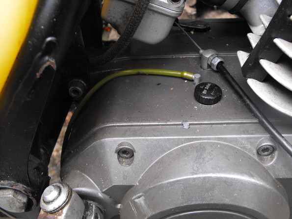

ca y est goaremm j'suis rentrè de l'ècole,et j'ai pris quelque photos :lol: :lol: :lol:

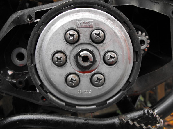

[img_citation]http://www.srcf.fr/forum/img_forum/2009 ... 050016.JPG[/img_citation]
[img_citation]http://www.srcf.fr/forum/img_forum/2009 ... 050015.JPG[/img_citation]
[img_citation]http://www.srcf.fr/forum/img_forum/2009 ... 050007.JPG[/img_citation]
peu tu ou pouvez vous m'en dire plus? :P
Bingo ,embrayage 6 ressorts apparement 16 x 61 ou 14 x 63 taille droite , le carter vu sont petit reniflard sans doute avec "roulement nadela " mieux que des bagues bronze pour les arbres,Il serait interressant de connaitre le premier rapport 11x32 ,10 x 33 ou 9 x 33
De toute façon beau bas moteur,pour le pot quel diametre d'entrée ? cela semble bricolé?
