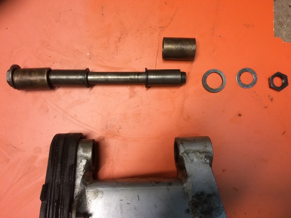

oui j'ai lu ton spot la semaine dernière le truc c'est que l'entretoise avec l'épaulement me parle , peu être que je mettre les roulements dessus a la place des entretoise en bronze ?
sinon je ferais comme toi si sa marche ainsi .
tu parle également de joint spy tu les met ou de chaque coté des roulements (plus de place pour les logés )

Sur le modèle 79 les roulements sont dans le BO.
Pour les autres millésimes je ne sais pas.
Va voir sur mon post http://www.srcf.fr/forum/viewtopic.php?id=2175&p=7

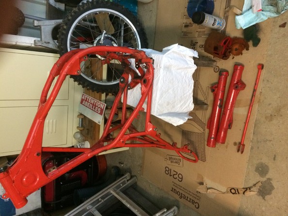

Salut a tous , voila je me suis lancé pour quelques mois d'hiver pour restaurer ma machine je l'ai mise en pièces détachées

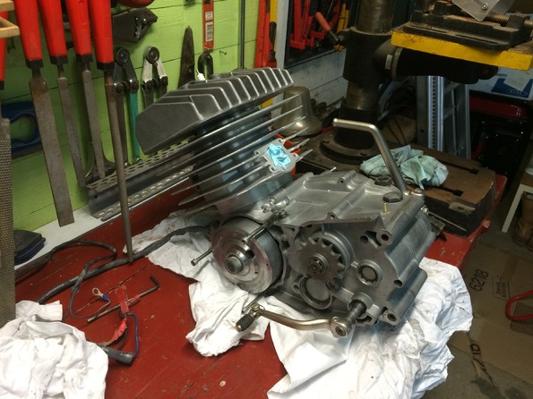

j'ai passer au microbille mon moteur pour lui rendre un aspect un peu plus Kline

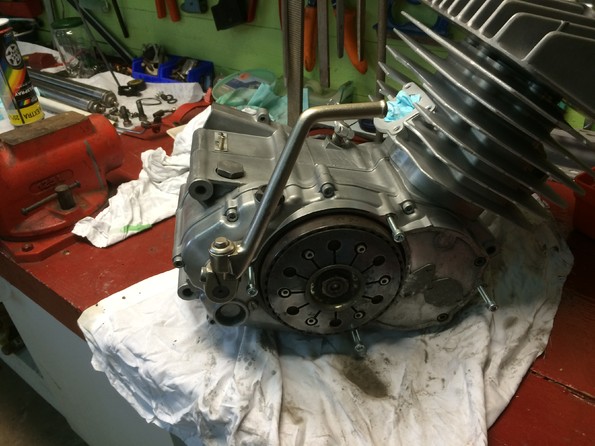

j'ai démonter le coté embrayage pas très jolie comme système on a l'impression de démonter des férodo de voiture (bref nettoyer) je dois réaliser l'outil pour démonter l'ensemble et atteindre le second carter arrière pour le repeindre ou changer les garnitures .
j'entend parler que ces embrayages ne sont pas top bon on verra bien !!
* Ma première question car j'ai dévisser a moitié le bouchon pour nettoyer le contour et l'arbre de kick tourne en même temps a t'il un rapport avec mon embrayage car lorsque j'actionne la biellette d'embrayage elle est devenu molle sans résistance comme au début avant le démontage du cable
* et la seconde j'ai démonter le BO et je n'ai pas de roulement juste deux paliers en bronze
et pas de joint spi comme je vois la plupart du temps
