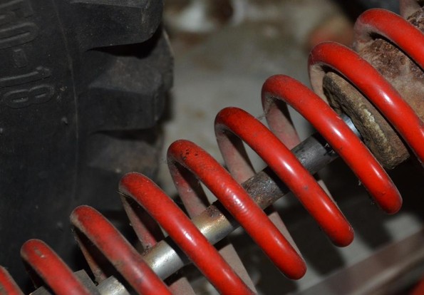

Effectivement tige ou barre acier chromé dur.
En CK45 ça peut le faire. Perso je ne mettrai pas d'inox. Ce n'est pas assez résistant à l'usure en milieu agressif.

Le mieux, passer en Ø12, comme les ohlins. ;/ Mais si tu trouves de la tige en 11,50, JPC, encore lui, à posté un lien vers des kits de réfection, en 11,50.

Pour info, j'ai sorti, d'une benne Feu Rouge, des amortisseur SACHS pour golf, en Ø11,50.
Tu peux passer par des pro du vérins. Prix??

généralement chromé dur car la rouille et autre agression ne sont pas acceptés en industrie
il faut choisir de l'arbre chromé dur ou en acier inoxydable
extrait de la doc SKF où l'on retrouve cette nuance d'acier en plus des inoxydable:
quitte à refaire ces amortos , autant les passer en 12.5 si c'est pas galère au niveau interne

Mais est-ce que ces arbres sont chromés ??, ça n'apparaît pas évident sur la page mise en lienmikalet64 a écrit :salut
tu peux les faire refaire , c'est ce que j'ai fait
il te suffit d'acheter un arbre de précision ( ou arbre de guidage ) au Ø chez un revendeur de matériel industriel et les refaire reprendre par un tourneur
lien pour l'exemple : http://shop.hpceurope.com/fr/produit.asp?prid=1321
certains prennent des axes d'anciens amortisseurs auto mais tu auras le coût de la reprise quand même

C'est des 12 mm ou des 11,5 en diamètre, tes tiges ?

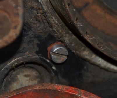

En effet j'ai été voir et pris une photo de la vis (tête fendue) qui permet d'ajuster le niveau.
J'ai également retrouvé dans le manuel du moteur HIRO 125 la contenance et le type d'huile: 900cc SAE80.
D'autre part, je devrais retrouver deux tiges pour les amortisseurs AR Corte Cosso.
Elles sont rouillées et sans nouvelles, la réfection des amortisseurs ne pourra se faire.
Si vous connaissez où je pourrais racheter ces tiges....

- Messages : 27372
Salut Yves,
Pour la contenance de boite, pas de problème tu utilises le bouchon de niveau qui est à coté du kick de mémoire...
