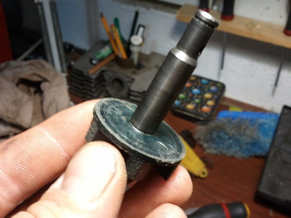

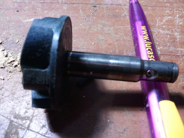

L'idée est bonne mais pas faisable,parce-que pour percé l'axe cémenté sa va chauffé et le plastique va fondre et en plus va falloir serré le mandrin sans la cassée :/ mais il serrait possible de transformé une existante mais pour sela il faut que les magasins en est en stock pour les mesurées,sa c'est pas gagné :rolleyes:
ah damned ,
alors a ce stade tu peux couper au ras de la turbine et la faire tarauder par le tourneur et faire un axe avec une partie filetée au bout ??
un peu sur ce principe
Modifié en dernier par didier 06 le 24 juil. 2011 09:01, modifié 1 fois.

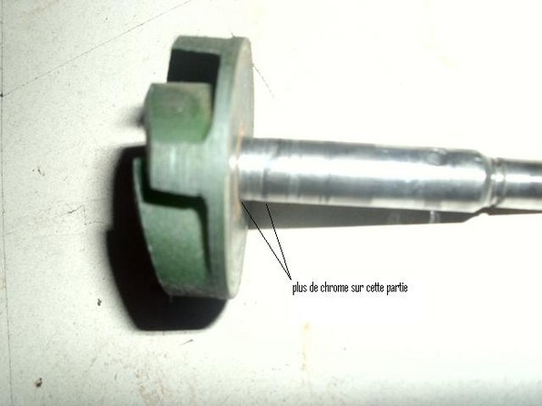

J'aurais bien voulu le faire mais le chrome est décollé sur une bande trop large.
Il m'est possible de tourné une barre d'inox mais je n'arrive pas a dévissé la turbine,avec le bol que j'ai elle doit être moulée sur l'axe :/
galere ton truc
regardes quand meme si il n'est pas possible de moins enfoncer le joint spi dans son logement et (ou) mettre une rondelle derriere l'axe de pompe (s'il y a la place) ça permettrai au joint de travailler sur une partie qui n'est pas usée ??
je dis ça sans savoir car je ne connais pas ce moteur, mais je l'avais fait avec un joint spi de vilo et ça avait marché

Toujours mon probléme d'axe de pompe,chez Yam il y a plus de 82(seule année sous cette référence) et le vendeur est incapable de donné la différence avec les autres années :/ ,si quelqu'un sais cette dif je suis preneur,et pour le carter sur le BC je vais attendre que Claude rentre c'est pas bien loin de chez lui :clin:

En général, toutes celles que tu trouves sont dans le même état....Et pas dispo chez Yam en neuf...J'ai eu le souci sur la 125 YZ 81....Mais un bon ami a réussi à me refaire l'axe nickel.

la cest foutu!! :o :o je connais personne qui a sa d'occaz desoler!tu tes resseigner chez yam?
Ouais le chrome est carrément sauté :/

tu dis que ta porté de joint est creusé?

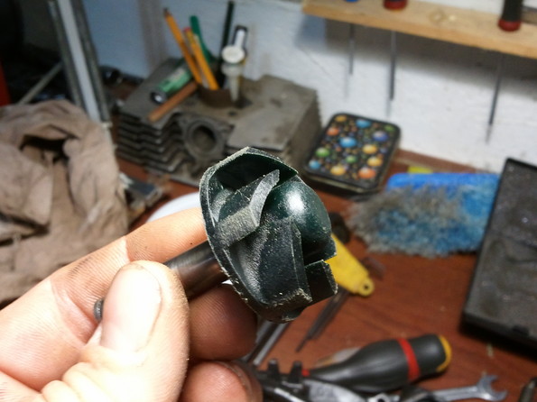

jai pas eu le temps de la nettoyer met elle a deux trois griffure sans gravité sur l'arriere, pas d'inquietude j'ai mis le flash c'est pour sa que sa fait blanc sur les aillettes, si sa peu t'aider
