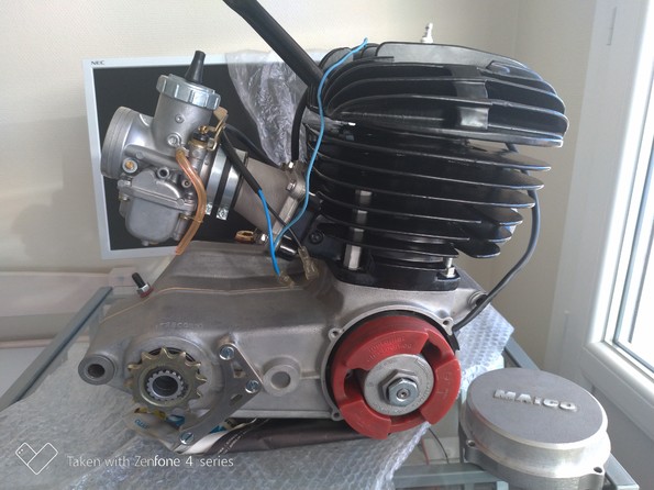

Maico 250 MC 1981
- oldnewcomer
- Messages : 1729
- ESPADA
- Messages : 1796
- Localisation : Roanne
La bougie (B8es à 3€) est juste là pour boucher le trou ... Mais tu m' étonnes jmb en général NGK c'est sérieux, non ?
Maico préconise une bougie Champion référence N2 ...
Modifié en dernier par ESPADA le 14 mai 2021 00:35, modifié 1 fois.

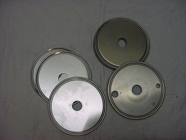

Qu'est ce que les deux tétons, sur le vieux secteur?ESPADA a écrit :...
Et voilà le nouveau quadrant, tout beau, tout neuf.
J'ai remplacé toutes les photos avec le nouveau quadrant.

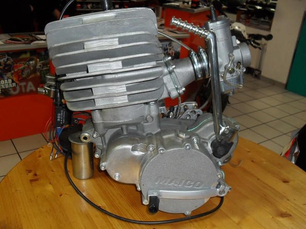

Tuning Maico :
C'est sur la bourse de Novegro (Milan) que j'ai croisé à plusieurs reprises sur son stand, ce pilote allemand de renommée internationale.
J'ai appris malheureusement sur le guide vert qu'il était décédé récemment ...
Cette petite amélioration à l'admission n'est pas anodine ... La cannette est même estampillée Maico !
La patte d'embrayage a également une courbure connue, c'est marrant comme les nouvelles vont vite...

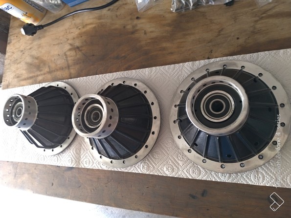

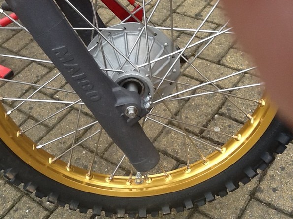

Une armada de moyeux rectifiée et démaquillée.
Y a pas encore de vertes ...

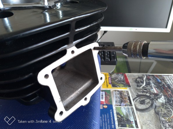

Détails du cylindre Maico 250 1981

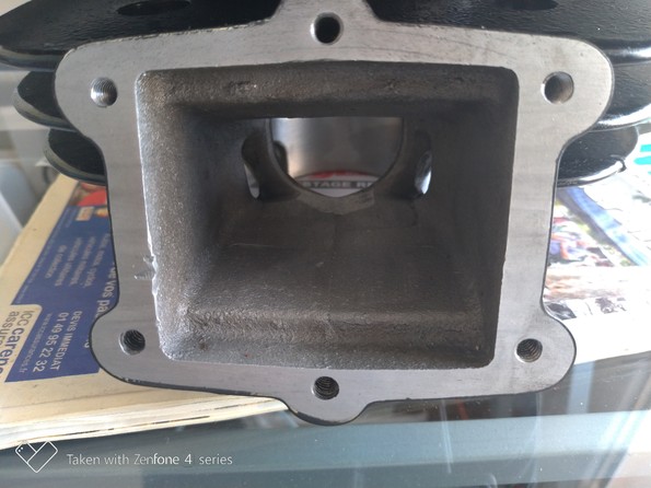

Veillez à bien ébavurer les lumières.

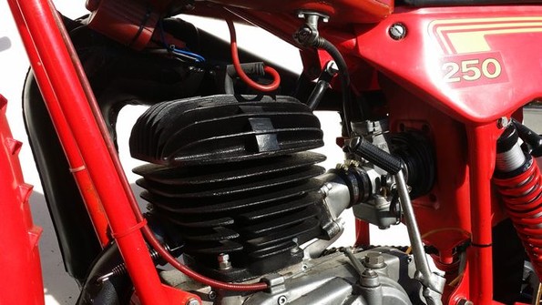

Vu la profondeur du conduit d'admission ! 8,5cm ...
Sur cette photo empruntée sur le net, on voit bien la longueur de la pipe d'admission ... et la distance imposée au carburateur.

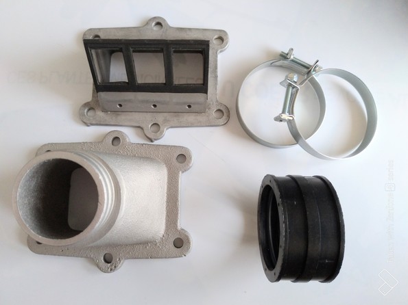

Partie admission :

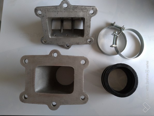

L'admission par la jupe du piston ayant été délaissée en 1981 sur la 250, un tout nouveau haut- moteur à l'esthétique plus moderne (inspiration Yamaha) innove enfin une admission à clapets.
Le carburateur est toujours monté souple et s' accouple aux clapets via une volumineuse pipe rigide en aluminium.
Le problème, c'est que cette pipe n'est pas du tout ajusté à la boîte à clapets !
Horizontalement et verticalement on voit bien une différence de 4mm ! Ce qui est énorme.
La veine gazeuse n'est pas du tout optimisée.
Avant toutes modifications, l'idéal serait de trouver une pipe plus adaptée et celle d'une CR250 Honda 1979 s'adapte parfaitement à l'admission et ne demande que de menues modifications sur les trous de fixation ...
Elle a aussi l'avantage d'être beaucoup plus courte.

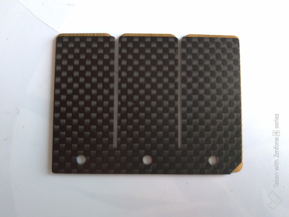

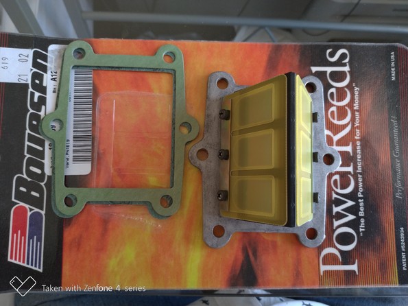

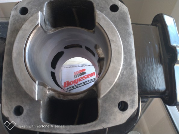

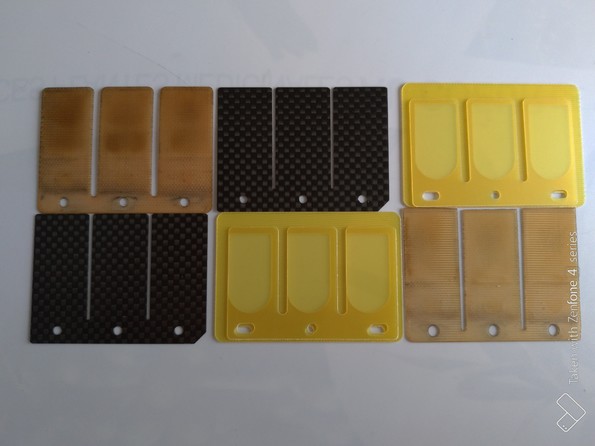

Les clapets d'origine sont également fatigués. J'ai commandé sur Ebay Italie des clapets carbone qui se sont avérés trop petits en taille !
Les clapets Boyesen sont eux parfait.
On voie bien les différences entre les anciens clapets et les nouveaux. Le principe des Boyesen est ingénieux.
Taille inadaptée pour les clapets carbone et pourtant ils étaient vendus pour la Maico !
Les trous sont mal positionnés, en revanche ils pourront servir avec le principe des Boyesen ...
Ça me permettra d'adopter les clapets fibre ou carbone et de voir en fonction du rendu.
Chez Maico la boîte à coucou est commune à toutes les cylindrées :
Y a pas photo, Boyesen c'est toujours la référence :
"The best power increase for your Money"

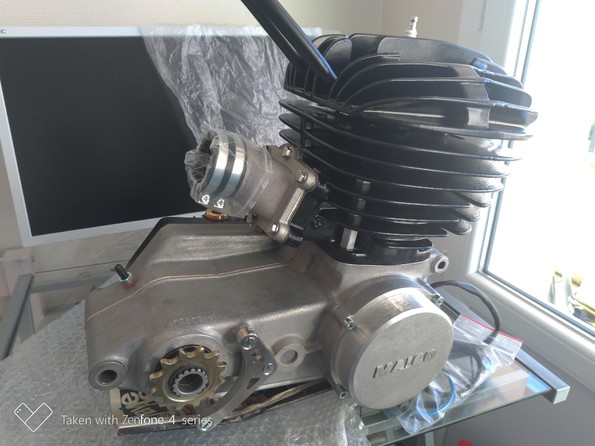

Bien reprendre les filletages là ou c'est nécessaire :
Une nouvelle pipe d'admission est en préparation, en attendant je montrerai l'ancienne. D'ailleurs je pense que le problème est connu, car vient de sortir une pipe d'admission courte et bien mieux ajustée que l'original (chez Enduro Klassiker).

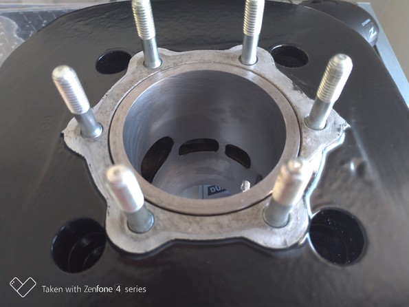

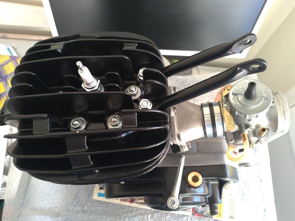

Montage du cylindre et serrage des écrous d'embase de cylindre à 2 m.kg.

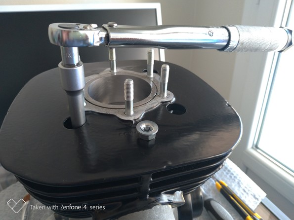

Montage de la culasse et serrage des écrous de culasse au couple de 2,5 m.kg et provisoirement des pattes de fixation de la culasse et installation d'une bougie.

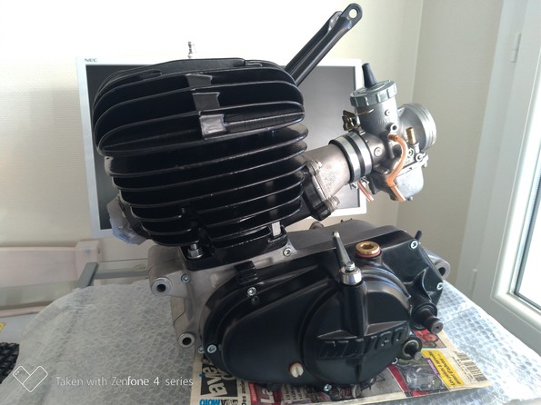

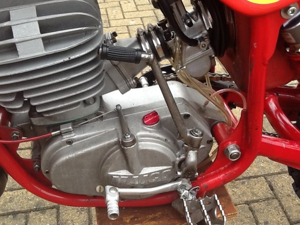

Montage souple du carburateur :
PS: la patte d'embrayage n'est toujours pas tordue, j'attends de mettre le moteur dans le cadre pour finaliser sa courbure avec la garde du câble.

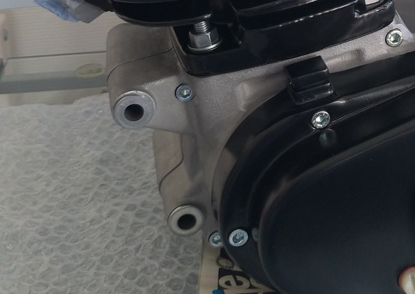

Petite modification, passage des douilles de carters avant de 8mm à 10mm ... Les douilles sont des modèles récupérés sur de vieux carters HVA (elles se montent sans problèmes).
Bien évidemment il faudra percer et agrandir les 4 trous sur le cadre au forêt intermédiaire de 10,50mm ou faute de mieux un forêt de 11mm : la modification est simple: faut juste meulé une rondelle et lui faire un plat qui viendra en appui sur le carter moteur (y a tout juste la place).
Vue côté allumage: spi double lèvre.
L'allumage de type Bosch (avec lumière) a cédé sa place à un Motoplat avec rotor interne de MC.
L'avance à l'allumage pour le Motoplat est de 1,6mm.
Le cache- allumage d'origine est remplacé par un homologue en aluminium, le carburateur Mikuni de 38mm était d'origine sur la moto (?), une version GS de 1982 .

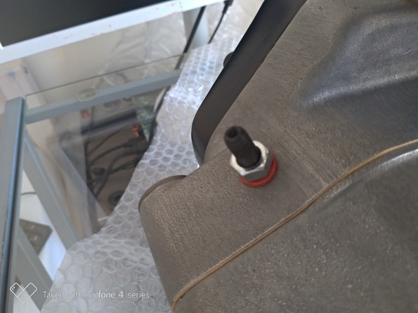

La vis (en plastique) de la mise à l'air de la boîte a cédée sa place à une vis CHC M8 sans tête percée en son centre et assurée par un écrou collé:
Le reniflar original est disponible chez DC Plastics mais les frais de port sont dissuasifs ...
Partie admission :
