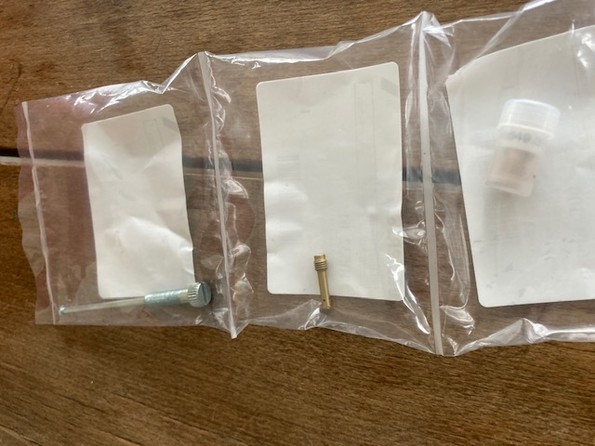

Salut,
Bon et bien après le remontage du week-end (j’ai récupéré les dernières pièces qui me manquaient...merci jmb !!!)
Je remets de l’huile et du liquide de refroidissement...bon il n’y a rien qui fuit..ouf
Je mets du mélange...2,5%, pour le premier litre...
Je kicke....et rien.....je reckicke....et rien...
De temps en temps un pouf dans le pot...
Bon ça doit venir de l’allumage...
Par contre je ne comprends pas, mes deux petits trous ( il n’y a rien de sexuel...) ne correspondent pas...
J’ai lu et jmb m’a dit que l’on doit mettre une petite tige, pour aligner les deux petits trous...
Mais mon rotor et mon stator, ne s’alignent pas...
C’est grave docteur ?
Je ne vois pas trop comment faire...
