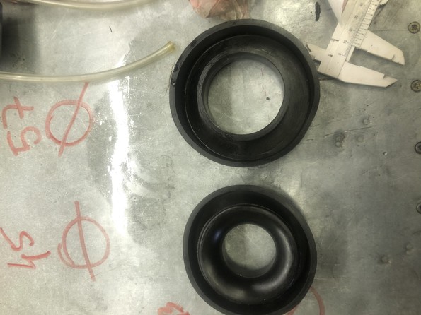

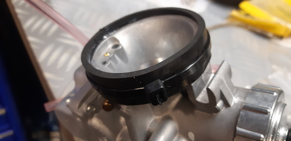

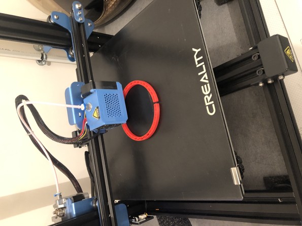

Merci Philippe , ma question était au niveau du raccord de boîte à Air , le raccord caoutchouc pour carburateur mikuni est plus grand au niveau de l’entrée de boîte à Air . J’ai réalisé une bague avec une imprimante 3D , mais il doit exister un manchon spécifique.
En bas raccord Bing boîte à Air Puch
En haut raccord Mikuni boîte à SWM

Si ta F3 avait le fameux BING, simplement utilise le manchon d'origine, mais sur ton Mikuni tu agrandi le diametre avec du caoutchouc (Nitrile... qui résiste a l'essence)
Pourquoi caoutchouc? c'est mon choix, je trouve plus étanche que des bagues en plastique.
le rislan sur la photo étant juste le temps qui colle.
toutes mes SWM qui roulent (aussi mon Puch F2 250) on des Mikuni avec ceci; cela fonctionne bien, même dans 1metre de profondeur a traverser les rivières dans mes randonnées :clin:
si tu en veux, je te coupe le morceau exact. (contact moi sur mon émail et je te l'enverrais)

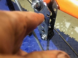

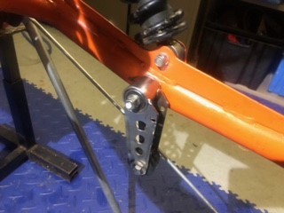

Oui deux roulettes ou un guide chaine comme les SWM.
Sur une de mes Puch, j'ai laissé un demi /morceau de ce rectangle/bloc en plastic en haut (bien coupé) et en bas je préfère une roulette de qualité. :clin:
Les photos ci-dessous sont mon 250 F3 Elba de 1981 (encore le rectangle en plastique comme tu vois. (je crois que je vais mettre une roulette comme explique, car mon client va vraiment l’utilisée et pas pour collection)
Ciao, Philippe.

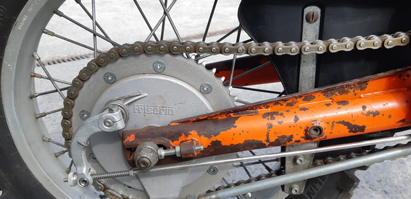

Bonjour JuJu rs
Il y a deux systèmes dans les F3
Un comme le tient, effectivement avec une roulette ...
L’autre avec une barre qui remonte comme tu vois sur ma photo pour tenir le carter de chaîne et là on peut mettre un patin rectangulaire ….ou une roulette.
et je crois que tu as ce modèle sans la barre ....va tu mettre un carter de chaîne?
Dans ton cas, met une roulette un peu plus large et de bonne qualité.
Ciao, Philippe.

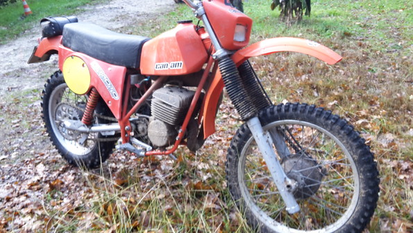

Sur ma can-am à fourche marzo D 38 à air je mets de la 5w motul fourche et ça va très bien sans air du tout.
Mes essais avec un tout petit peu de pression rende la fourche trop dure à mon goût.
